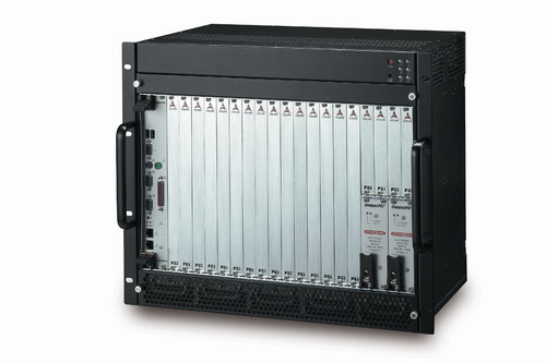

   2006年11月20日,北京讯 亚洲最大数据采集与PXI平台产品供货商-凌华科技推出15 槽6U PXI机箱PXIS-3320,此产品提供1个系统槽与14个 6U PXI与CompactPCI 周边槽。如军用自动化测试系统与 IC 测试等高端 PXI 应用,就需要 6U 大面积的电路板以容纳较为复杂的电路。针对此类高端应用,PXIS-3320提供一个整合各式6U高端 PXI与CompactPCI 模块的可靠平台。
   PXIS-3320 机箱具备所有PXI总线信号,包括触发总线、星形触发、local bus 和10MHz 参考时钟,可以提供量测应用所需的同步与触发功能。PXIS-3320拥有一个可以安装 6U PXI或CompactPCI控制器的系统槽,与14个可以容纳各式各样 6U PXI或CompactPCI的外围卡槽。
   为了提供稳定可靠的电源,PXIS-3320 具备两组可热插拔的CompactPCI 电源模块,共可提供 500 瓦的电源供应。对于某些需要更大电源功耗的应用, PXIS-3320具备四组电源模块共可提供 1000 瓦的电源。此外,PXIS-3320 分别在机箱上方与底部拥有两组风扇匣,共可产生高达 420CFM 的风流量以供进气与排热之用,让机箱内部维持在稳定的工作温度。
   PXIS-3320 是凌华科技首款针对高端量测应用的 6U PXI 机箱。对于逐渐兴起的 PXI-based 自动化测试系统市场,PXIS-3320 提供强固有效率的平台满足 PXI 量测应用的各项需求。
