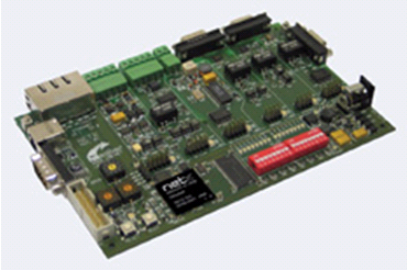

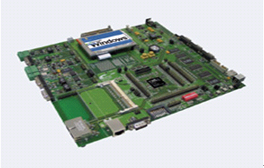

   netX 100和netX 500现已上市,并带有四块用于HMI应用,简单I/O,一个通信协处理器或者基础控制产品的开发板。开发工具如JTAG调试器和HiTOP软件套件由Hitex公司提供。
