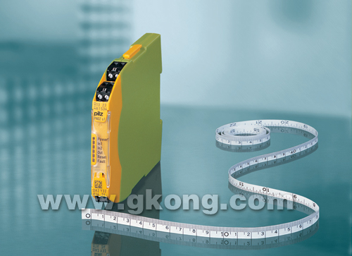

   Pilz公司正在PNOZ长长的成功历史上写下新的一章。新的紧凑型安全继电器PNOZsigma是Pilz公司多年的经验与现代安全技术相结合的产物。PNOZsigma单元的壳体宽度特别小,但是却集成了多种功能;PNOZsigma是体积最小化和功能最大化的代表。可选的操作模式和同样的功能设置为用户带来了更多的好处。采用PNOZsigma,用户能够以更大的灵活性和更小的空间更快的实现安全自动化的要求。

   从外表上看,大大减小的宽度是新的PNOZsigma系列产品最具冲击力的特征。新外壳的宽度比以前减少了50%,而功能却没有减少。PNOZsigma的最小宽度仅有12.5毫米。对控制柜内空间要求的降低也就意味着费用的节省。
