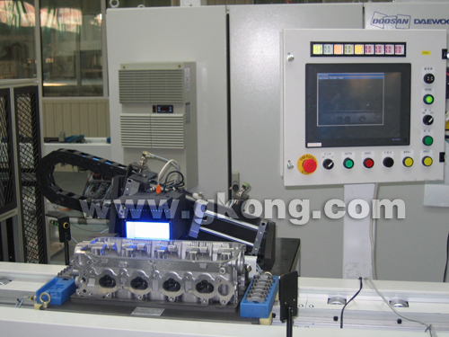

   Doosan Infracore的客户大都需要在各个行业操控大型机械。因此公司的首要任务是确保每一台机器都使用正确的零件装配,而且一旦需要更换零件,所用的替代品也不能出现差错。为了确保每一个零件都能单独辨认,包含特殊信息的字符被标在了零件的表面,例如发动机组上。这些直接打标的编码需要进行检验、阅读和记录。Doosan Infracore以前使用过视觉传感器,但是只有康耐视的视觉技术才能保证百分之百的可靠性。康耐视的视觉系统可以辨认流水线上的每一个零件并把信息输入公司的信息系统,从而保证生产流程的可靠性。
100%全程的零件质量跟踪……
   引擎的组装需要使用很多的零部件,如发动机组、气缸盖、曲柄轴、凸轮轴和连杆。这些零件特征相似,很难区分开来。Doosan Infracore使用的视觉系统能够准确的辨认零件表面的信息编码,所获取的数据会存入公司的信息系统以确保整个生产流程零件的质量跟踪。
……由康耐视视觉系统的字符辨认功能实现
   康耐视的DVT530视觉系统安装和配置简单方便,其光学字符识别功能可以准确的阅读字符并把数据传输到目标地址。生产过程中视觉系统的可靠性和准确性十分重要。公司以前使用的视觉传感器由于准确性不高,其测量结果缺乏可靠性。而康耐视的视觉系统即使在较差的阅读环境下,也能实现百分之百的可读性。
