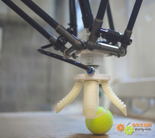

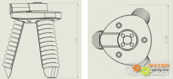

大约两年前,Materialise首次设计这款机械手。与那时大多数的机械手不同,Materialise这款设计主要依靠空气压力和真空度运转。这使得它不易磨损并且易于保养。此款机械手主要由3个手指形状的波纹管构成,当感到压力或处于真空状态时,便会像真正的手指一样由内向外移动弯曲。最初,机械手由聚醯胺(PA12)激光烧结而成,但是因为此种材料弹性强,而弹性又会随着时间的推移减小,所以设计团队又开始寻找新型材料。

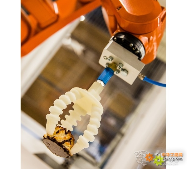

最终他们决定采用一种热塑性聚氨酯,TPU 92A-1,这是一种富有弹性的,激光烧结的类似橡胶类的材料。其韧性和灵活度十分适用于机械手上手指状的附件。如今这个部件可以单独被打印,用户可以根据不同的应用范围对其进行个性化定制。
说到定制化,Materialise相关负责人称:“举个例子,假如用户需要用此款机械手进行地下作业,那么这些手指就需要设计得更长,亦或是设计成人手那样的结构。同时也意味着可以单独换掉手指,更不用对其他部位进行改造。”
