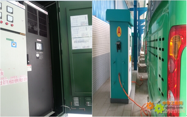

图4 台达有源无功补偿器SVG2000应用现场

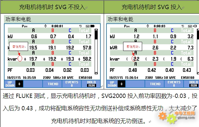

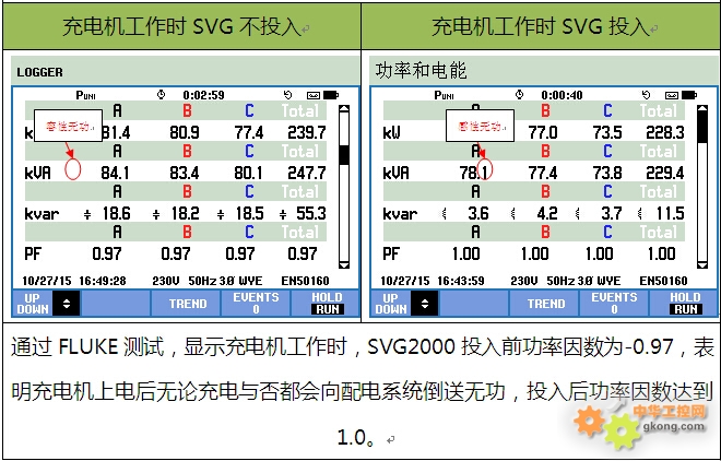

项目成功实施以后,采用美国FLUKE公司专门的电能质量测试仪FLUKE435进行使用前后的对比测试:
SVG投入前后的实时数据对比
通过FLUKE测试,显示充电机工作时,SVG2000投入前功率因数为-0.97,表明充电机上电后无论充电与否都会向配电系统倒送无功,投入后功率因数达到1.0。
