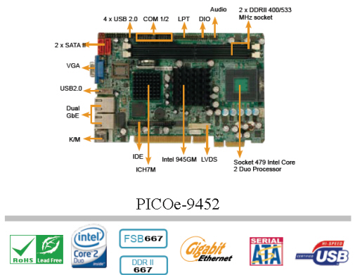

    随着与日俱增的多媒体需求,半长卡的ISA、PCI、PCISA这几种总线的带宽越来越显得力不从心。芯发威达于2006年创新开发出新一代PICOe(PCI+PCI-E X4)总线,透过半长主板上的PCI-E X4接口金手指,将PCI-E总线信号转换到底板上,让底板可提供多组PCI-EX4,X1插槽,如此不必再迁就ISA和PCI带宽的慢速限制,引领工业级半长卡进入PCI-E时代。IEI最新PICOe支持Core 2 Duo的半长卡PICOe-9452已经横空出世。
按此在新窗口浏览图片
   PICOe-9452采用ntel® Socket479 Core 2 Duo, Core Duo/Solo CPU插槽,采用Intel® 945GM + ICH7M芯片组,FSB最高可达667MHz ,2根DDRII内存插槽最大可支持到4GB。PICOe-9452还支持双千兆以太网、5个USB2.0、2个SATAII接口、LVDS接口。配合最新的PICOe底板,PICOe-6612LVDS可扩充4个32位标准PCI插槽和多个PCI-E x4、PCI-E x1插槽。

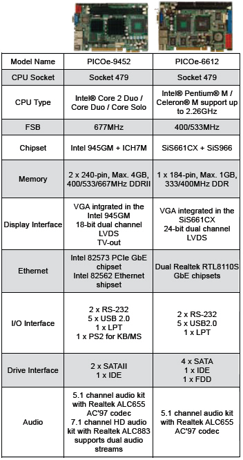

PICOe-9452详细规格
   ◆处理器:Socket 479 Intel® Core 2 Duo, Core Duo/Solo with FSB支持 677MHz FSB
   ◆系统芯片组:Intel® 945GM + ICH7M
   ◆系统内存:2 x 240-pin DDRII 400/ 533/ 667 MHz 最大支持到 4GB
   ◆网络:Intel® 82573 PCIe千兆网Intel® 82562千兆网
   ◆I/O接口:
   -2 x RS-232
   -1 x LPT
   -5 x USB 2.0
   -2 x SATAII
   -1 x IDE
   -1 x PS2 KB/MS
   ◆数字I/O:8-bit digital I/O, 4输入/ 4输出
   ◆IrDA:1 x IrDA by pin header
   ◆Super I/O: IT8712FHX
   ◆SSD:CF II
   ◆视频:VGA集成于 Intel® 945GM;18-bit 双信道LVDS;NTSC/PAL TV-输出
   ◆音频:Realtek ALC655 codec, 5.1声道支持 AC’97规范;7.1 声道HD Audio Kit 支持Realtek ALC883两独立声音串流
   ◆看门狗:软件可编程、支持 1~255 秒系统重启
   ◆电源: AT/ATX电源
   ◆功耗:5V@3A, 12V@0.17A, 3.3V@ 0.77A(Intel® Core Duo T2500 2.00GHz/667 MHz CPU 带512MB DDR2 667MHz)
   ◆工作温度:0 ~ 60°C (32 ~ 140°F)
   ◆相对湿度:5~95%, 无冷凝
   ◆尺寸:165 mm x 115 mm
   ◆重量(GW):1.0kg
