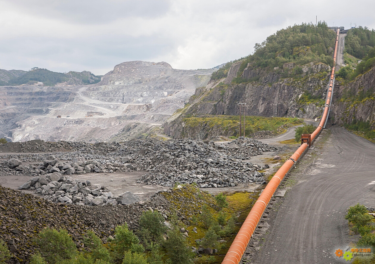

位于挪威索肯达尔的Titania A/S矿是世界上最大的露天钛铁矿,自1960年开始运营,每年产量近850,000公吨。用了15年的输送机将钛铁矿石从破碎机运到山下贮仓储存起来,然后经过压碎、混合、磨粉,生产出钛白粉 (TiO2),这种粉末作为产品增白剂,从颜料到牙膏都有使用。

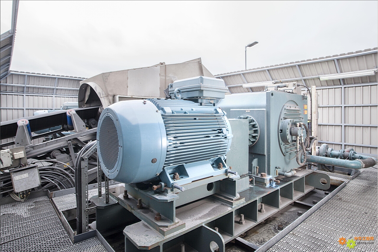

通过矿山输送机专家Kellve Sweden AB的帮助,最终选择了CST系统。CST系统是一个二合一齿轮箱,集成行星齿轮减速箱和湿式离合器系统于一体。与交流感应电机连接的CST减速器将高速低转距输入转变成低速大转矩输出,实现平稳控制,从而具备足够的动力驱动最大最长的输送机。因为CST系统具有精确控制的电机功率和扭矩传输,其最大程度降低了所有输送机部件上的负荷和应力。CST内置的离合器系统吸收了输送机的震荡负载,从而保护了电机、减速箱、滚筒部件、托辊和输送带接头。从而提高了整个系统的可靠性。

图1欧洲首套Dodge® CST驱动系统免去输送机、减速器、托辊和皮带轮的日常维修工作。
图2CST系统能够高效传输电机功率和扭矩,保持平稳的启动和停机,因此可消除输送带震动波,延长输送带寿命。
