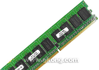

   近日,美商优力勤股份有限公司收到了由UNIGEN厂商送测的一款工控专用内存条。这款UNIGEN DDR2-533 512MB内存采用日本ELPIDA E5108AB-5C-E内存颗粒,为绿色6层PCB板与9颗64MB内存颗粒所组成,具备ECC(Error Correction Code)内存侦错技术,属于工控与服务器领域选用的高端产品。
UNIGEN DDR2-533 512MB内存外观
   UNIGEN DDR2-533 512MB 内存预设的SPD值为4-4-4-12,这是由于具备ECC功能的缘故,因此预设的SPD值才会较其它标榜超频的品牌内存来的保守,但这也相对地也提高了稳定性。对于工控而言,数据的安全性与正确性远较一般服務器所注重的性能来的重要,具备ECC功能的优力勤UNIGEN DDR2-533 512MB值得列入采购考虑中。

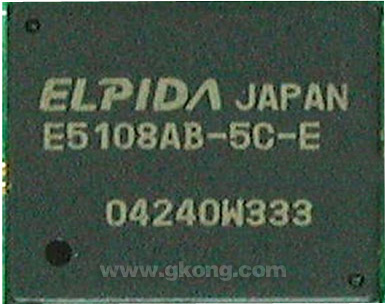

日本ELPIDA E5108AB-5C-E内存颗粒特写
   一般常见的512MB DDR2-533内存条上面有8片64MB容量的颗粒,但UNIGEN DDR2-533 512MB则多搭配了一颗内存芯片,这颗芯片也就起到ECC校验功能。

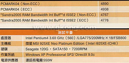

   即便安装了UNIGEN DDR2 533 512MB内存,但通常主机板预设并未打开ECC功能,首先得先到BIOS下在DRAM的选项中将ECC功能打开才能作用。接着我们以Sandra 2005及PCMARK04测试内存的项目,看开启ECC功能对效能有多大影响:
   出人意表的结果
UNIGEN DDR2-533 512MB内存测试结果
   测出来的结果非常出乎大家的意料,怎开了ECC反而分数还比较高?而且这还是测了好几次的结果!优力勤UNIGEN DDR2 533 512MB功能强大,想来建议售价也不低,但“资料无价!”,确实值得建构服务器/工控的廠家投资。
