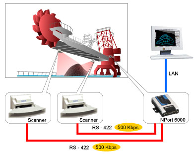

这个装载设备用于一家上海公司港口建设的第二阶段项目,它的主要作用是能够自动处理铁矿石的装卸工作。它安装有扫描设备,并自动产生3D计算机模型,然后决定如何处理和装载这些成堆的矿石。由于数据巨大,所以就意味着常规的数据传输速度无法满足自动化处理。这个扫描设备是由世界领先的SICK公司生产, 它被设置在38.4Kbps和500Kbps, 是高速且非标准的波特率。
MOXA的NPort 6000设备服务器是他们的推荐选择,用于将SICK的扫描设备连接到以太网,而其它设备则很难做到。其中容能够支持非标准的波特率是关键优势,包括使用500 Kbps的SICK 扫描设备。另外,NPort服务器工业等级的设计保证了数据可靠并安全的传输,防止数据丢失或被监听。
