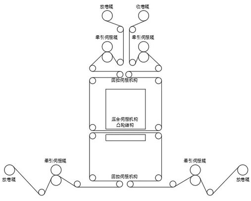

附1:回拉式平压平模切机动作时序简图:
QQ截图5

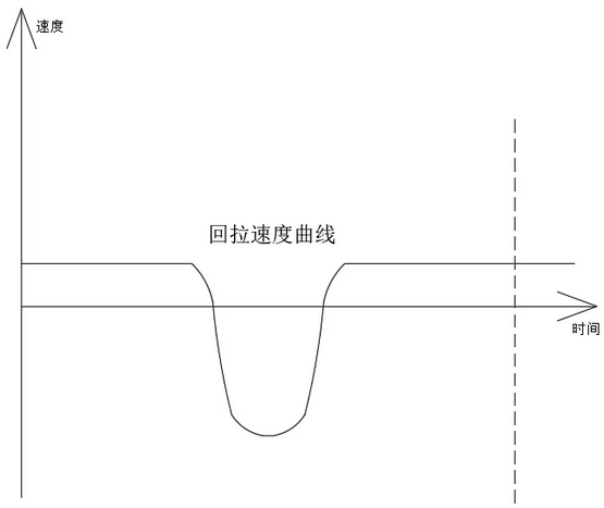

附2:回拉速度实测曲线
QQ截图6
•回拉式模切机——线速度: 每分钟60M。 模切次数:最快每分钟模切350次。模切精度:匀速误差±0.15mm,加减速误差±0.2mm。
•回拉式烫金轴(模切轴)的启停动作对应压合(模切)位置和走停牵引一致,并且送纸长度可以随意设置;
•回拉式模切(烫金)的优势是通过调控牵引之间的张力大小,使收放卷能够平 稳的收放纸张,并减少了蓄纸的工序。
