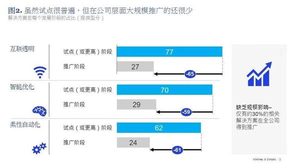

但是,仅30%的试点最终推广到了整个公司层面。换句话说,对于另外70%的试点,各企业未能成功从中提取价值(见图2)。此外,试点进程非常缓慢。约85%的受访企业表示,其停留在试点阶段的时间超过一年,28%的企业超过两年。要从这数万亿美元的价值中分一杯羹,企业必须加快试点的扩张速度。
