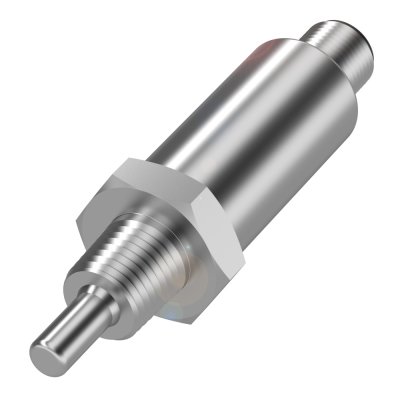

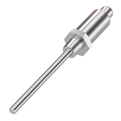

    直接媒介接触型的温度检测 | 巴鲁夫正在扩大其用于媒介接触型温度检测的传感器系列,例如用于液压动力装置中。新产品包括带显示屏的温度传感器、温度变送器以及PT1000传感器。不带显示屏版本的外形特别紧凑,抗振动性高,而带有可旋转高分辨率显示屏的版本则具有操作简便和安装灵活的优点。
    根据版本的不同,BFT传感器可提供PNP开关输出、模拟信号0...10V /4...20mA或作为PT1000传感器。它们的安装非常容易,主要通过使用G和NPT螺纹的标准工艺接口直接拧入过程装置。传感器上的4针M12接头可以方便地实现集成。

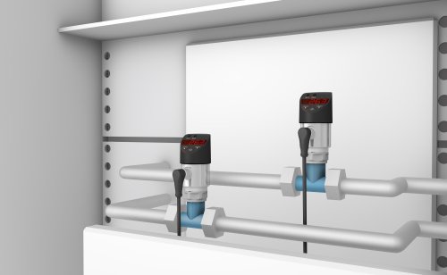

    持续监控机器和设备上的过程媒介,有助于提高过程安全性。需要维持压力、水平和温度的值。例如,在液压系统中,若需要监控液压油的温度,您可以使用我们的BFT媒介接触型温度传感器来可靠地执行此操作。监测液压回路内的温度可确保正确的流体粘度,从而保证机器的最佳性能。可以通过开关输出直接控制临界的过程状态,例如温度限制。模拟输出则提供连续的测量结果。BFT温度传感器在监控冷却水、润滑剂和压缩空气时也具有突出优势,这使其成为各种应用的理想选择。
