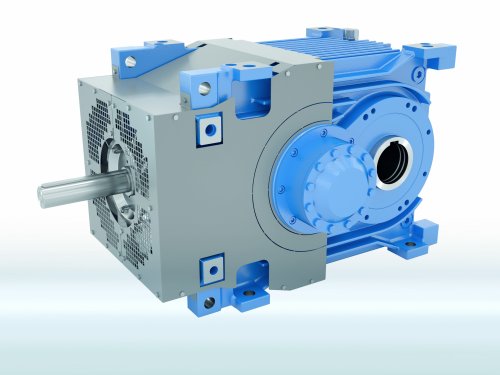

诺德推出的上一代MAXXDRIVE工业齿轮箱备受广大客户欢迎,可提供15至240 kNm的输出扭矩,适用于搅拌器、皮带传动、搅拌机、磨机、滚筒或破碎机等重型应用。如今,诺德又推出了新一代MAXXDRIVE® XT工业齿轮箱,它优化了久经考验的模块化系统,适用于热功率较高的应用。
诺德新一代MAXXDRIVE® XT工业齿轮箱专为低速比和高功率应用而设计。
诺德旗下产品包括MAXXDRIVE工业齿轮箱发展已有十年之久,在此期间诺德也对该产品系列进行不断的优化与完善。其近期推出的新一代二级斜齿轮伞齿轮减速电机拥有更长的使用寿命,并针对特定的应用进行了优化,尤其是输送带系统,此外我们还可根据客户的特殊要求单独定制。在某些特定的工业领域,例如散装物料、矿物工业等行业,齿轮箱需要大功率和低转速,由于防尘要求,这些行业需要更加坚固耐用的驱动解决方案,同时在恶劣的环境下也能可靠运行。诺德MAXXDRIVE® XT工业齿轮箱恰恰符合这些要求,不但具备低维护的特殊密封方式,其驱动系统也无需外部冷却。
高功率阈值下的冷却方法
诺德MAXXDRIVE® XT系列产品的输出扭矩为15至75 kNm,速比为6.3至22.4,含七种尺寸,功率范围为50至1500kW。与之前的版本设计相比,该系列产品标配了集成式轴流风扇和UNICASE一体成型箱体。通过轴流风扇和空气导流罩相结合的设计,该齿轮箱可获取较高的热功率,在诸多情况下,无需额外冷却。另外,其大型滚子轴承和中心距离还增加了负载能力,延长了使用寿命。
