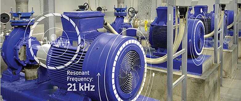

无论电机、泵还是轴承等,产生的振动、电流和温度都是深入了解设备健康状态的关键信号。尤其是振动,这在工业中是非常普遍的现象。非正常振动会影响工业设备的健康状态,还会增加能耗、降低机器效率,甚至造成灾难性的事故。
振动监测可以进一步隔离机械噪音和电器噪声,从而提供额外的数据改善机器的诊断。关于振动监测,CBM中的机器状态分析可以使用各种方法完成。最常见的方法可能是时域分析,频域分析。

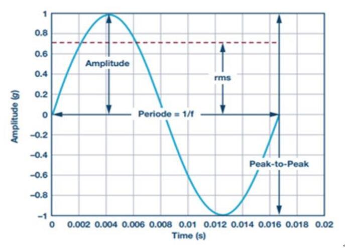

基于时间的分析。在时域振动分析中,考虑有效值(均方根或简称有效值),峰值和振动幅度。其中,峰值反映了电机轴的最大偏转,因此可以得出关于其最大负载的结论。相反,幅度值描述了发生振动的幅度并识别异常冲击事件。
因此,有效值通常是最有意义的,因为它同时考虑了振动时间历史和振动幅度值。通过所有这些参数对电动机速度的依赖性,可以获得均方根振动的统计阈值的相关性。这种类型的分析证明非常简单,因为它既不需要基本的系统知识,也不需要任何类型的光谱分析。

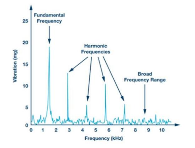

基于频率的分析。利用基于频率的分析,通过快速傅里叶变换(FFT)将时间上变化的振动信号分解成其频率分量,得到的幅度与频率的频谱图可以监测特定的频率成分及其谐波和边带。FFT是一种用于振动分析的普遍方法,尤其适用于检测轴承损坏,可以为每个频率分量分配相应的组件。通过FFT,可以滤除由滚动元件和缺陷区域之间的接触引起的某些故障的重复脉冲的主频率。
由于它们的频率成分不同,可以区分不同类型的轴承损坏(外圈,内圈或滚珠轴承的损坏)。但是为此需要有关轴承,电机和整个系统的精确信息。另外,FFT过程要求在微控制器中重复记录和处理振动的离散时间块,虽然这需要比基于时间的分析更多的计算能力。

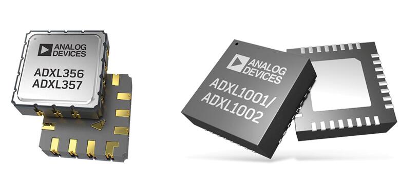

除此之外, ADI公司开发的ADXL356 / ADXL357 三轴传感器系列,同样适用于CBM应用。它具有非常好的噪音性能和出色的温度稳定性。尽管它们的带宽有限为1.5 kHz(谐振频率= 5.5 kHz),但这些加速度计仍可在低速设备(如风力涡轮机)的状态监测中提供重要读数。
与此同时,ADI旗下ADXL100x系列中的单轴传感器适用于更高带宽。它们在极低的噪声水平下提供高达24 kHz(谐振频率= 45 kHz)的带宽和高达±100 g的g范围。由于带宽高,可以使用该传感器系列检测旋转机器中发生的大多数故障(滑动轴承损坏,不平衡,摩擦,松动,齿轮缺陷,轴承磨损和气蚀)。
