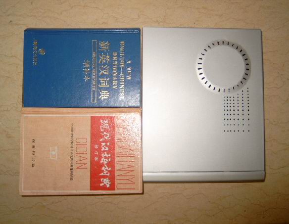

书本大小的车载电脑CARPC机箱
尺寸:19CM(L)*25CM(W)*5CM(H)
说明:
1.电源配置:车载电脑CARPC机箱为提供用户方便配置,特别标配特种电源:OPEN FRAME 开放式电源 ,该电源可以直接对交流电变压,无须在外置变压设备,提供方便的接入方式。
2.主板配置:可以选配VIA威盛EPIA-M10000主板或者EPIA-PD10000主板,完全满足车载电脑的要求。

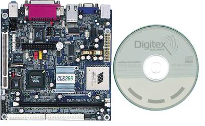

MINI-ITX主板和一张CD光盘的比较
低秏电、超静音、无风扇、数字多媒体娱乐平台----------VIA C3 1GHz处理器EPIA主板
VIA C3(tm) 1GHz处理器的VIA EPIA M10000 Mini-ITX主机板——这款第二代全功能的数字多媒体娱乐平台,不仅具备进阶的影音视讯运算效能、完整的周边支持能力,更拥有安静无声的运转特色,可以将一般个人计算机恼人的噪音减至最低。
  高度整合的VIA EPIA M10000主机版,内建低秏电的1GHz VIA C3 E-Series嵌入式处理器,及创新的散热器/风扇套件(Fansink),不仅提供完整的功能和连结性,满足了正快速新兴的精简型 PC或家用娱乐设备对于性能的要求,而与传统的PC相较,更减少了至少百分之五十的噪音。
  威盛电子总经理陈文琦表示,冷却风扇运转产生的噪音是现今PC系统面临的难题,同时也是消费者在选购放置于客厅的娱乐设备时最重要的考量点。采用威盛推出的EPIAM10000,可开发出安静无声运作的精简型个人计算机和数字娱乐设备,并且丝毫不影响产品特色、功能或效能,相信对于开拓个人计算机的新应用,将有可观的助益。
  大部分PC产生的噪音是来自于内部零件运转的部分,尤其是CPU的高速冷却风扇和电源供应器。当计算机变得效能更高,冷却的要求也随之增高,导致需要更大和越来越多吵杂的风扇。1998英国心理学月刊( British Journal of Psychology, 1998)指出一个重要问题,过度的噪音会减少办公室员工工作效率高达60﹪,这也是影响家用系统的关键性因素。
  一部PC所产生的噪音,平均约在35至50分贝(dBA)之间,这样的音量与一台老旧的冰箱不相上下。由于分贝的数值是一种对数,因此10分贝的差异,例如35分贝相较于25分贝,实际上的音量就约略大了2倍。使用VIA EPIA M10000不但可以结合散热器和风扇的优点、达到主机板安静无声的特色(经由英国哥伦比亚大学的测试,在无声的房间中只产生25dBA的音量),同时更可采用无风扇的精简型外壳、可搭配笔记型计算机所使用的电源供应器,进一步减少系统的噪音来源。
