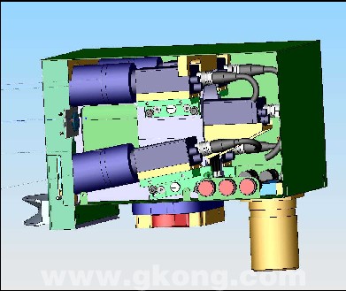

   整套测试设备在汽车的生产过程中必须探入汽车中,并且保证处在正确和安全的位置,然后再从汽车中取出。这就意味着在整个的测试循环过程中,图像获取和分析计算的时间空档大约为30秒。

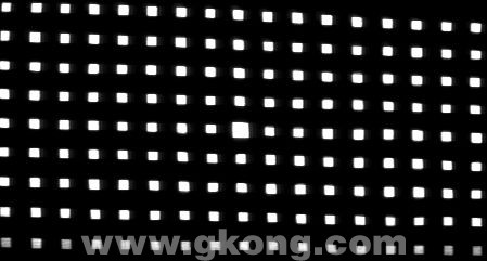

   康耐视的视觉工具根据最严格的标准开发,能够保证运行的准确度和安全性。目标图像的最重要的细节,如边缘、度量、角度、弯曲度和阴影,能够被逐一明确辨认。系统会将获取图像的空间状况以及这些重要细节之间的关系与实时图像进行比较。根据所获得的信息,目标的精确位置就能被确定下来。
   因此系统能够以更高的稳定性、准确度和速度辨认某些细节。通过对目标图像的轮廓和结构的同步检测,光照条件的改变和对比度带来的影响就能被消除。这些性能在检测HUD图像的变形和扭曲时被证明是行之有效的。视觉工具的功能安全性也达到了BMW规定的标准,即99%以上。
