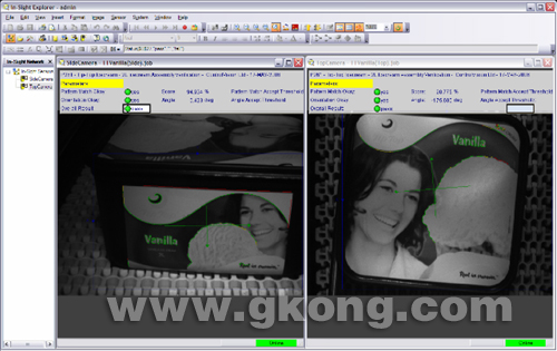

   这项应用的本质正是康耐视In-Sight & PatMax强大的模型匹配特色的完美体现。特殊图案的模型匹配为验证产品的正确包装提供了无故障安全方法。PatMax可以允许产品表现角度的差异,甚至还可以处理透视变形。PatMax获取充足细节信息的能力,不仅确保了零误差,并且还确保了微乎其微的不合格率。

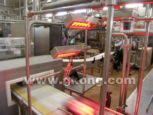

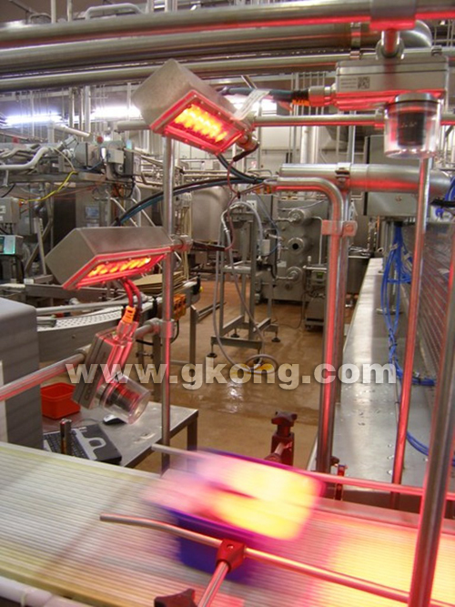

验证2L冰淇淋正确包装,高达每分钟180个
   搜索容器包顶部和侧面,查找独特的指定特征,如产品名称图形。使用PatMax,其程序可以记忆并识别标签的文本区域和指定部分,以及其在瓶盖上的位置。如果匹配错误,那么容器就会被自动拒绝,放入下线拒绝站。PatMax获取充足细节信息的能力,不仅确保了零误差,并且还确保了微小的不合格率。
   再也无需复杂的参数配置来确保使用便捷和长期灵活度。只需几名维护人员使用向导,完成所需步骤,输入新的类型模板,即可设定新产品。凭借ControlVision Recipe Manager software提供的简单软件界面,操作员可以在生产开始时选择产品。
