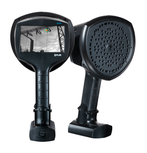

  春运即将到来,铁路巡检的必要性愈发凸显。通过细致检查铁路设施,可以及时发现并解决潜在问题,确保列车运行的安全与顺畅,为亿万旅客的归家之路保驾护航。FLIR Si2系列声学成像仪能为实时检测铁路与火车潜在问题提供先进解决方案,确保铁路运营保持卓越性能、高度安全性和高效运作。
  铁路与火车的运行依赖于复杂的系统,这些系统需时常检测,以防局部放电、空气泄漏等隐患。若未能及时发现并处理,可能引发设备损坏、服务中断乃至安全事故。例如,气动系统中(控制列车门、空气制动器及开关点)的未察觉气体泄漏,可能危及运行安全,导致性能下降或产生高昂维修成本。同样,电气线路中的局部放电可能是重大电气故障的先兆,易造成网络中断或失效。在嘈杂繁忙的大型铁路网络中,传统维护手段往往难以迅速识别这些问题。
  FLIR Si2系列声学成像仪以其先进的检测能力,在嘈杂铁路环境中快速准确地定位泄漏和局部放电,为铁路运营提供了高效的实时解决方案。

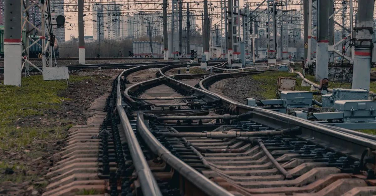

  气动执行器检测
  气动执行器是借助气压精准操控道岔点的移动,确保列车能在交叉路口、支线或侧线分叉处顺利从一条轨道转换到另一条轨道。这些设备在货运、载货及客运列车的换道中发挥着关键作用。由压缩空气驱动的铁路空气制动器,对于火车的减速与加速控制至关重要。一旦道岔被错误穿越,可能会遭受损坏,而通过受损的道岔运行,则面临脱轨的风险。另外,气动列车门若出现空气泄漏,会逐步削弱其性能,进而可能引发服务中断。
  FLIR Si2声学成像仪可以用来定期检查道岔、火车门和空气制动器,确保气动执行器的性能不受泄漏的影响,它非常适合检测以下系统和组件:

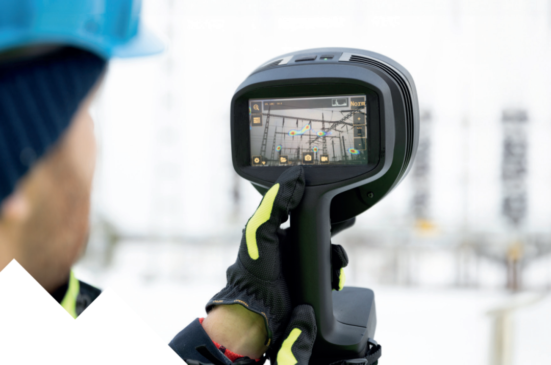

  定期进行局部放电(PD)检测对于预防电气架空线路及绝缘子潜在故障问题至关重要。对中压架空线路设备的PD活动进行持续监测,能够助力铁路网络规划团队及时安排维护工作。FLIR Si2声学成像仪在电气化铁路系统的PD检测中表现出色,但其精确分析能力仅限于交流系统,因为部分老旧铁路网络仍采用直流供电。而FLIR Si2-PD声学成像仪不仅能够检测局部放电,还能借助人工智能对设备上的PD类型及严重程度进行评估,不需要检测人员具备专业的声学知识,就能立即为现场决策提供有力支持,促进主动维护措施的实施。“
  FLIR声学成像仪在铁路电气化系统中主要可以用于:
  ★ 绝缘子:由于污染、表面磨损或损坏,绝缘子容易发生局部放电(PD);
  ★ 轨道接头:维护不善可能导致电气电弧和局部放电;
  ★开关设备和变压器:绝缘性能下降或内部故障可能导致局部放电;
  ★电缆接头:由于安装错误、连接松动或机械应力,电缆接头可能发生局部放电;
  ★电气设备:牵引电机、逆变器和转换器等车载系统,由于绝缘材料老化或故障,容易引发局部放电;
  ★安装故障:安装不当、维护不善或基础设施老化可能加剧局部放电现象。
