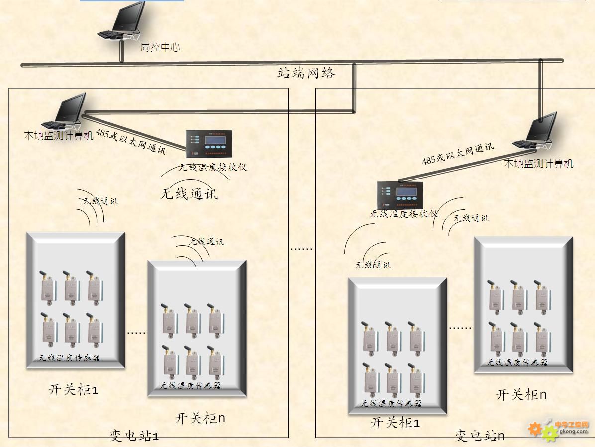

3.系统结构图
4、系统特点
4.1 系统采用分层、分散式结构
分层:该系统分为三层:数据采集层(由无线温度传感器和无线温度显示仪组成)、通讯层和计算机管理层。数据采集层设备负责采集数据;通讯层通过以太网方式将数据传输到计算机管理层;计算机管理层实现站级协调、优化控制和当地检测功能。同时实现与远程调度中心的通信。
分布:通讯层以站内无线温度显示仪为对象,面向综合分析变电站对信息的采集要求,分布式配置到每个独立变电站。各站完全独立,通过先进的以太网通讯技术和计算机管理后台相联。
分散:数据采集层以站内一次设备的刀闸或连接点为对象,可选择就地安装在所需监测的点上,做到位置上的多点分散。不是以柜为单位,而是以点为单位的高度分散。
这样的分层、分布、分散式的系统具有以下明显的有点:
 提高了系统的可靠性,任一部分设备的故障都只会影响系统局部的工作;
 站内甚至没有二次电缆或者一根通信线,节省了投资,简化了施工与维护;
 提高了系统可扩展性和灵活性,即使用于新建变电站,也适用于老站改造;
 数据采集层设备之间无任何连线,提高了一次设备的安全性和可靠性。
