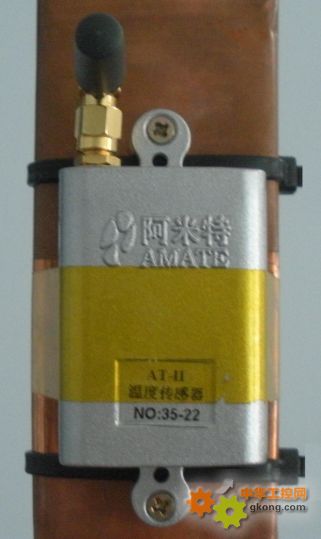

传感器捆扎式安装
这种安装方式主要用于老站检修以及户外设备无法进行打孔安装的情况。捆扎式安装方式简单、方便,无需打孔,直接安装,并且安装所使用的材料均耐高温、耐候,为用户安全使用提供了保障。所以这种安装方式较其他几种安装方式常见。
 安装所需材料:导热硅胶(耐高温)、高温胶带(耐高温、耐侯)、高温扎带(耐高温、耐候)
 安装方法:
1) 在传感器的感温部位涂上导热硅胶,目的是进行传热及固定。
2) 将两根高温扎带分别穿过传感器上下两个扎带安装孔。
3) 将安装了高温扎带的传感器放置于温度监测点,并将高温扎带缠绕在温度监测点,扣好高温扎带。
4) 在传感器与温度监测点之间用高温胶带缠绕4-5圈,这样传感器便牢牢被固定于温度监测点。
 捆绑式安装图,如图5-1-1所示。
图5-1-1 捆扎式安装

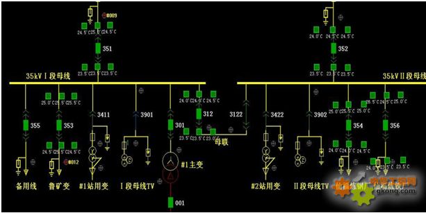

7.2 监测软件应能实时显示各开关柜触头的温度状态。
图上蓝色点代表传感器安装位置,在电子地图上可以很直观的看到传感器的安装位置以及被监测部位的温度。
点击电子地图上的任何一点测温点,可以查询该传感器的历史数据以及波形图。
7.3监测软件应能对温度越限状态进行报警,并给出具体位置
当有监测点发生温度报警时,地图上的监测点颜色会发生变化,从该图上用户可直观地看到报警位置。
