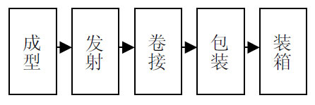

  卷接包生产包括成型发射生产、卷烟生产、包装生产、条烟输送、装箱生产,以及相关辅助系统如风力送丝系统、负压除尘系统、储丝柜系统等。其生产流程图如图1 所示:
  图1 卷包生产工艺流程图

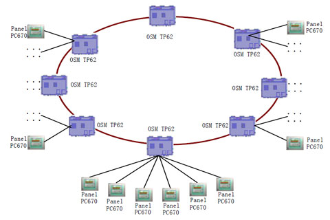

  3、系统网络拓扑结构
  为确保网络通讯的可靠性,卷包数采系统采用西门子OSM 为核心构建数采工业光纤环网,硬件拓扑结构如下图(图3)所示:
图3 数采光纤环网拓扑结构图

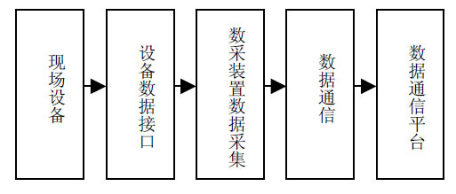

  数据采集是该项目最重要和最基本的功能。针对不同设备特点,量身定制出相应的数采策略,实时采集各设备的生产、消耗、设备、质量等数据。虽然卷包设备千差万别,但其数采软件处理都遵循以下流程(见图4):
图4 数采软件处理流程
  设备数据接口是由设备电控系统完成的;数采装置数据采集(数据接口和数据处理)、数据通信是由现场数采装置完成的;数据收集和存储、信息下发是由数据库服务器上的数据通信平台完成的。

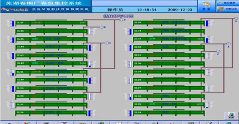

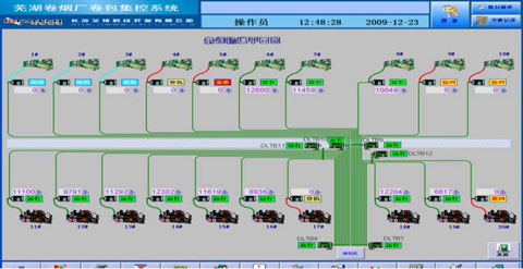

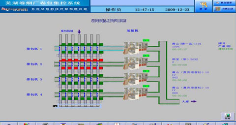

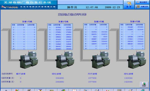

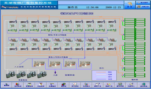

  3D 化的图形界面:
  Proficy HMI/SCADA - iFIX 提供了强大的绘图功能,绘图工具可以快速地创建所需的图形动画,根据需要可以调用丰富的位图,基于 Proficy HMI/SCADA - iFIX 强大的绘图功能,该系统采用了大量 3D 的图形界面。 根据生产线的工艺平面布局和物料流向,通过形象的设备外形图符方式模拟显示系统状态、操作模式、各个卷包设备和连接辅助设备的运行状态、作业任务执行状态以及各卷包机组生产牌名、生产班次、总产量、生产数据、重量数据、剔除数据、废品数据、停机数据等当前值。
  如下图所示:
卷接包生产工艺概要图
  装封箱机组平面图
  条烟输送平面图
  储丝柜平面图
嘴棒发射机组平面图

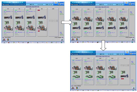

  使用 VBA 编辑具有向导功能页面:
  该系统具有的向导功能页面指的是利用 VBA 代码编写的具有向导功能的页面。由于该系统未配置 Historian,所以系统设置两台高性能的 PC 服务器实现冗余配置。一方面,集中监控计算机将现场采集的主要数据定时汇总存入数据库服务器,提供制丝线控制系统对关键生产、设备、工艺数据的缓存能力,另一方面,I/O 服务器提供的 OPC 2.0 服务又作为制造执行系统(MES)的生产实时数据的来源。由于生产执行系统需要下发生产计划,和集中监控层存在一定的数据信息交互。在系统中利用 iFIX 提供的强大的 VBA 代码编写了具有向导功能的页面。通过该向导,系统可以引导用户完成一系列复杂的信息交互。前台的表现形式都是简单清晰的图形界面,后台由 VBA 编写代码完成大量的数据交互,有效提高了系统的执行效率。
  如下所示为一个流程的向导页面:
