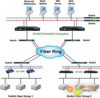

Moxa 解决方案
中国的一家公司在一个变电站使用Moxa DA-662嵌入式计算机作为一个输配电管理自动化系统的一部分。这个应用中在远程和本地同时使用DA-662前置控制器。Moxa UC-7408嵌入式计算机业作为这个应用的一部分,用来控制前端的开关装置。另外,DA-662可以分析从远程设备采集来的数据,以提供可靠强大的运算,并保证高效的多功能的控制使用。
Why Moxa ?
1.        无风扇,无硬盘,低功耗设计的嵌入式计算机,为变电站自动化提供可靠方案
2.        提供软件开发的相关工具,易于集成第三方的设备
3.        Moxa DA-662嵌入式计算机使用软件提供现成和有效的协议转换,使原有设备不同协议之间的通讯变得容易。
4.        机架式安装方式易于安装和系统管理
5.        很宽的电源输入范围:100 - 240 VAC/VDC
6.        实时Linux平台,系统反应速度快
7.        兼容EMC 4级认证
8.        内置的以太网端口可以提供网络冗余,变电站自动化可以持续的工作
