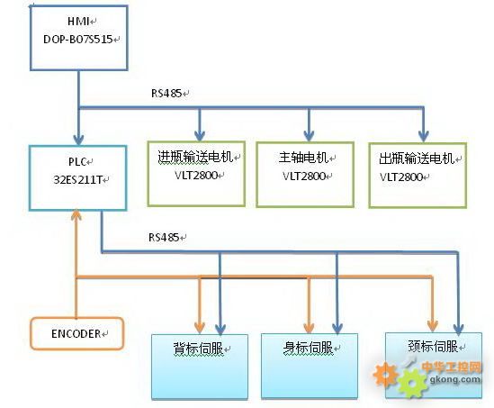

在我们日常生活中经常饮用的啤酒瓶上面都贴有精美的产品标签,让人看起来赏心悦目,所有的这些标签都是由贴标机进行粘贴的。传统的啤酒贴标机主要是由单片机及步进电机来完成瓶子的贴标的,其贴标瓶子品种单一,贴标效率及质量都不是很高。本文主要介绍基于台达PLC及台达伺服在贴标机上面的系统应用。
二、             系统配置
可编程逻辑控制器
台达DVP-32ES211T
扩展模块
台达DVP-32XP200R
编码器
ELTRA DESC  EL63D10000S5128P8X3MR
贴标伺服
台达ASD-B2-0721-B
传输带变频器
丹佛斯VLT 2807
人机界面
台达DOP-B07S515
三、         系统构成及工作原理

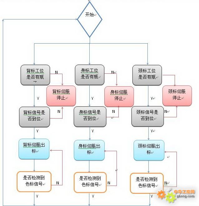

    啤酒贴标机由进瓶传送带、主轴、出瓶传送带、贴标伺服及各个位置传感器组成。当设备运行时,系统会检测当前贴标工位是否有瓶子,如有,则对应得贴标伺服开始动作。例如当系统检测到背标工位上有瓶子,且贴标有贴标信号时,则贴标伺服开始动作,由色标检测传感器来结束贴标动作,身标与颈标动作与背标一致。
四、         系统程序框图
五、         系统功能介绍
系统速度调整:
通过触摸屏与变频器通讯,改变变频器的运行频率,从而改变整个设备的运行速度,提高生产效率。
贴标相位调整:
在贴标时,对标签间的位置及其标签的角度都有严格的精度要求,在贴标位置及角度有偏差时。可调整贴标相位来消除贴标误差,提高了贴标质量。
出标标速度的调整:
通过伺服的电子齿轮功能,可以很方便调整伺服的出标速度,提高贴标的速度。
瓶子相位调整:
此参数用于检测各个工位是否有瓶子进入。
标签及贴标瓶子计数:
用于检测当已贴标签数量及已贴瓶子数量。
出标测试:
测试贴标动作是否正确。
