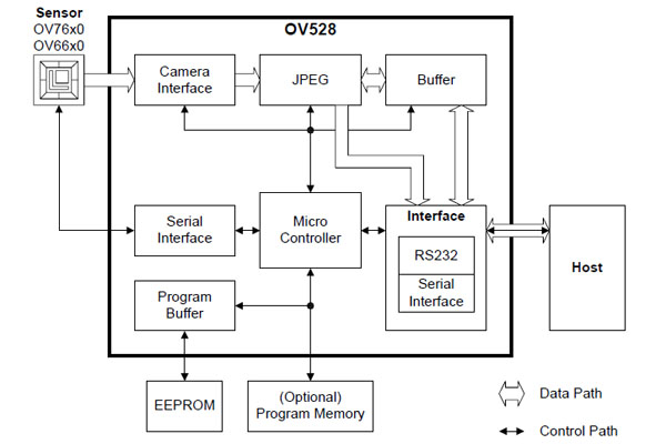

1、OV528
OmniVision是最早生产串口JPEG压缩芯片的厂商,但由于OmniVision一贯的封闭政策,用户很难拿到具体的应用资料,更别提编程手册了。所以用此方案做串口摄像头的厂家相对较少,况且OV528已经停产,能找到的产品越来越少了。
OV528功能框图

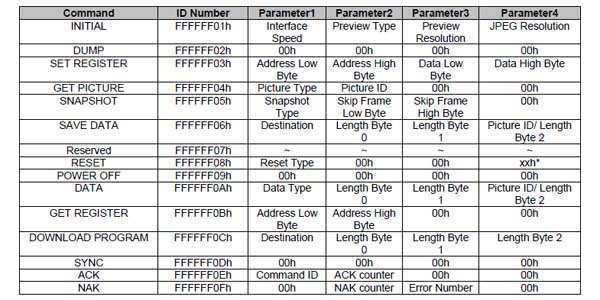

OV528基本命令集

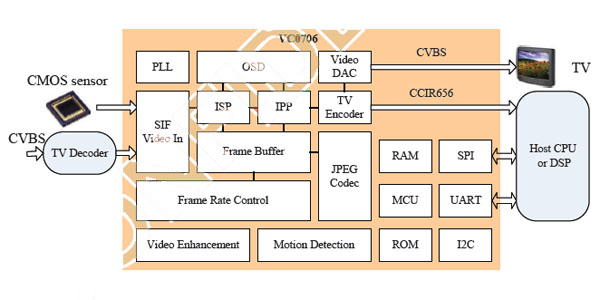

2、VC0706
VC0706是中星微电子针对图像来采集和处理应用而专门设计的监控摄像机数字图像处理芯片。显然不是专为串口摄像头设计的,由于其带UART口,国内很容易买到,很多厂家用来设计串口摄像头,但其配备的图像传感器效果比较难以让人满意,只能用在低端场合。
串口通讯协议格式如下所示:
接收的命令格式:协议标志(1字节)+序列号(1字节)+命令字(1字节)+数据长度(1字节)+数据(0~16字节)
回复的命令格式:协议标志(1字节)+序列号(1字节)+命令字(1字节)+状态字节(1字节)+数据长度(1字节)+数据(0~16字节);
