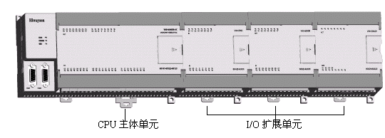

N80-U是在N80宽温系列的基础上改进而来,系统结构与N80的系统结构一致,技术指标和软件性能也与N80一致。
      该系统采用模块化结构,由一个本体单元和多个扩展单元构成,具体的技术指标和结构参见N80的硬件手册。不过应用户的需要增加了一个CAN接口。
