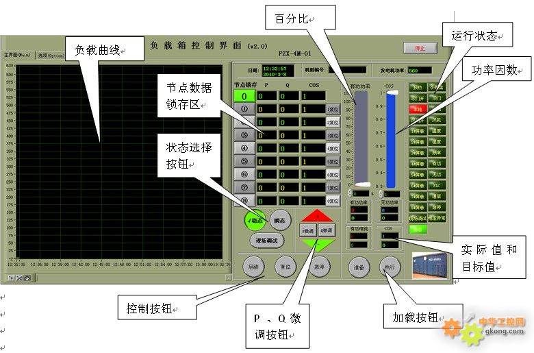

1、                                      人机界面
系统监控主界面总体上分为二部分,左边为显示区域,实时显示发电机输出的有功、无功和目标值,了解发电机的功率输出情况,右边部分为系统控制和运行状态显示部分,在这儿可以设置发电面的额定功率,系统依据发电机的额定功率、功率因数和设定的百分比,计算需加载的有功、无功值,根据事先做好的算法,计算需控制PLC哪些输出点,把生成的指令发送给PLC,控制负载的投入和切除,因为负载不是线性负载,并且随着负载温度的变化,阻抗也会发生变化,所以还需根据采集模块采集到的实际值,和目标值进行对比,实时调节负载的输出。
图2 系统控制主界面
