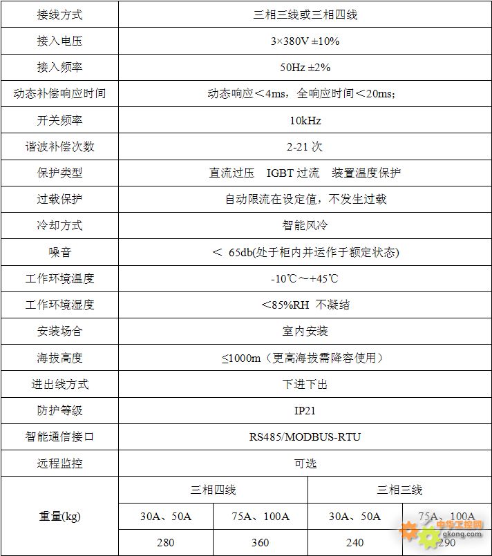

4.2 ANAPF有源滤波器主要技术参数

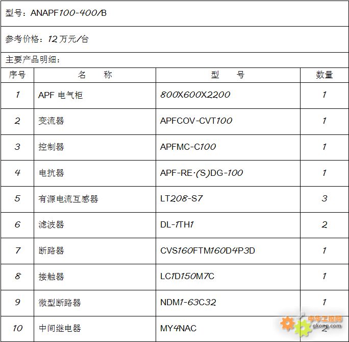

4.3 ANAPF有源滤波器报价及元件清单
