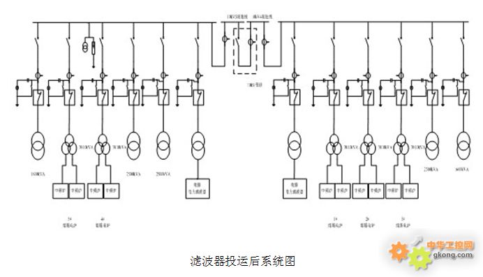

1.3方案设计
10kV高压系统分4段和5段母线,每段母线的有源电力滤波器容量为450A,使用型号为ANAPF100-400/B的滤波器3台并联,通过0.4kV/10kV的谐波变压器将谐波送至10kV侧与负载谐波叠加,达到与电网谐波抵消的作用。

在
10kV母线4段和5段使用两套有源电力滤波器装置进行治理后,系统谐波得到了很好的抑制,完全将11次、13次谐波限制在国家标准的范围内,提升供电系统的供电可靠性,消除了系统谐波对电网系统影响的隐患,收到了良好效果,达到改善电网电能质量的目的。1.5治理效果
