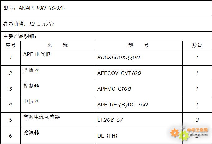

5 ANAPF低压有源滤波器报价及主要元件清单
