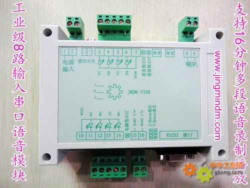

   JMDM-YY08一款具有八路光电隔离数字量信号输入,并带有语音模块的高可靠稳定性的工业单片机控制器,也叫语音模块8点单片机I/O工控板。专用于控制银行取款机人体感应自动门开关,同时播放欢迎光临等声音。可广泛用于自动控制、智能大厦、电力系统、门禁安防监控、船舶、医疗设备、工业设备、多媒体广告业等具有语音提示或报警的场合。
二、功能特性
    1、工作电源:
DC12V~24V 1A或AC9V~18V 1A;控制板自带防雷击保护电路,稳定可靠。
    2、8位高性能单片机控制:程序存储空间:32K;数据存储空间:16K (若有特定需要),保存数据,断电数据不丢失。
3、两种通信接口:RS232或RS485,可通过跳线帽来选择。一路RS232接口,可用来下载程序和与电脑等上位机通信;可靠通信距离5米之内。一路RS485接口:通信最大距离为3公里;组成的网络中最多可挂接20个节点。
4、I/O:
八路光电隔离数字量输入:输入电压范围为直流12V~24V;也可定制为5V(购买前需特别说明),输入电流为5~10mA;可用于检测外部各种信号的传感器输入,如光电传感器、红外传感器、霍尔传感器、接近开关、点动开关等数字量输入器件等;数字量工作状态指示灯:每路数字量输入都有一个指示灯,方便观察输入点工作状态;
5、一路语音信号输出:可录放声音和歌曲,音质清晰,录放时间可人为调节。录音时可选择手机或电脑等其他设备的音频接口,录音方便。放音时根据用户的不同需求可选择喇叭、扬声器、不同型号的音箱设备等。
    6、程序下载说明:连接好电脑和控制器之间的串口通讯线。使用STC-ISP下载软件将编译好的HEX文件下载到控制器。(注意:下载的过程中有一个手动断电和上电的过程)。
    7、系统稳定性:具有工业级防雷击、抗强电磁干扰、高可靠性能,无死机现象。
8、3种工作方式:支持独立控制(根据KEIL C语言编写的程序逻辑自动控制)、RS232串口监控(需编写上位机、下位机程序)、RS485总线监控3种方式;
9、带有两位拨码开关,以便进行录音和放音的模式选择。
10、外形尺寸:
        线路板尺寸:长×宽×高: 122mm×86mm×23mm。
     外壳尺寸:  长×宽×高: 145mm×90mm×40mm。
        安装尺寸:  长×宽: 135mm×70mm。
