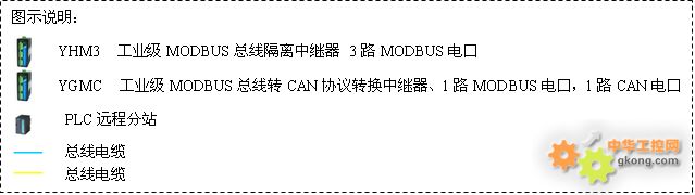

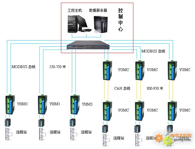

项目改造方案:北京ABB作为项目设计方,采用易控达YHM3系列MODBUS总线隔离中继器来保障通讯稳定。项目难点是由于项目施工布线都已经完成,不能再进行施工,同时站点中间也没有设计开关柜且无法提供电源,所以中继器不能加在站点中间,只能加在两侧。经过评估,公司提供了如下解决方案,1)针对550米—750米距离间站点,采用YHM3隔离中继器,加到从站一侧,放大通讯信号、滤除干扰、同时起到隔离总线段的作用;2)针对800——950米距离的站点,采用MODBUS转CAN总线协议转换器,成对使用,添加在站点2侧, 将MODBUS协议转换为CAN通讯后,在9.6K速率下,总线电缆可以通讯5KM,并同时使总线获得了CAN总线所特有的抗干扰性能,所以能在不进行任何电缆线路升级改造的情况下确保通讯的稳定性。在尽量不进行布线改动和工程施工的前提下,项目经过升级改造后,以最低的成本使系统稳定运行
系统结构
