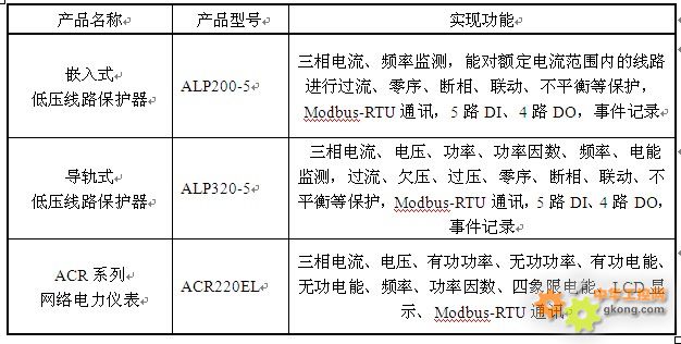

低压柜采用抽屉式开关柜,主进线柜设三段保护:长延时、短延时、瞬时过电流保护;母联柜设瞬时过电流保护;馈电柜设长延时、短延时、瞬时过电流保护。低压配电线路上选用安科瑞公司的ALP智能型低压线路保护装置进行线路保护,选用ACR系列监测仪表进行出线柜电量监测。具体设备清单见表2。
表2 低压配电线路设备清单
