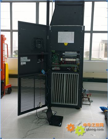

    在欧司朗光电半导体(中国无锡)公司,利用迅饶X2BACnet协议转换网关,通过Emerson自定义通讯协议采集艾默生精密空气调节控制器ACM03U1上的数据(温度、湿度、开关机状态等),然后将这采集上来的100个点的数据通过网关内部转换成BACnetIP协议接入江森NAE网络控制器,最终集成到江森Metasys系统。这样就可以在江森Metasys系统上进行组态,从而可以监控现场的Emerson精密空气调节器。
    从控制器上可以获取温度、湿度、A厢电压、B厢电压、电流等模拟数据,从而在江森Metasys系统中进行远程控制室内温度,也可以通过网关获取空调开关机状态、制冷制热模式,然后在Metasys系统中进行远程遥控等。迅饶X2BACnet网关内置Emerson精密空调控制器私有协议(定制开发接口),从前端采集控制器上的数据,然后转成BACnet从站,通过BACnetIP协议接入到江森自控系统,使得Emerson的控制器设备能够很容易的集成到江森楼宇自控系统中。
