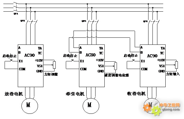

胶印机的传动系统采用无张力反馈的转矩控制来完成,属张力开环控制,其张力的控制功能由变频器内部自身来完成。主机变频器的速度由电位器通过VS1通道进行调节,系统运行后,主机将主速度通过485通讯给到收卷变频器。采用485传送的优点是能避免在传输过程中其他信号对速度信号的干扰。放卷与收卷张力的大小分别由各自的VS1 通道的电位器进行调节,通过变频器输出口A01 连接到数显仪表上,直观显示其设定的张力的大小。3 台变频器的继电器常开点输出变频器的故障信号。系统运行时,放卷与收卷电机速度不但与主机速度同步,还与当前卷径大小有关。系统工作时,收卷处于电动状态,放卷处于发电状态。收放卷变频器在无PG卡和编码器的情况下,能使电机在低频旋转时速度均匀,转矩控制时张力稳定。不需要判断放卷电机的旋转方向,灵活方便。
五、原理图与参数设置
参数设置
放卷、牵引变频器的参数设置比较简单 ,只需要按照接线图把相关参数设置好就可以了。
收卷变频器参数设置
功能码
功能码名称
设定值
功能码
功能码名称
设定值
F0.00
控制方式
0
F0.01
速度转矩控制方式
1
F0.02
运行命令通道
1
F0.03
频率给定主通道
0
F0.09
最大输出频率
F0.11
上限频率数字设定值
F0.10
上限频率源选择
6
F0.18
减速时间1
根据现场设置
F3.00
VS1下限值
实测
F3.02
VS1上限值
实测
F7.00
转矩给定主通道
0002
F7.01
转矩键盘数据给定
100%
F7.06
输出转矩上限
100
F7.08
转矩补偿设置选择
1
F7.09
转矩锥度系数
20
F7.15
静摩擦补偿
5
F7.16
滑动摩擦补偿
5%
F7.17
转动惯量补偿
5
