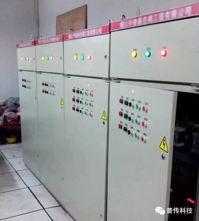

两组三台水泵,春秋季节是一用二备的工作模式、夏季高峰时是二用一备工作模式。要求,其中一台变频运行,且可以通过手动方式进行切换,其它二台可通过手动方式直接切换到工频运行。
设计:3台水泵电机选配1台变频器。工作时可选择任意一台水泵做主泵、由变频器直接拖动并且变频运行(由内置PID进行闭环控制);其余两台水泵做辅泵、依据制冷情况手动投入工频运行。选用普传科技生产的PI9230系列通用变频器,配置电控柜(保留原软启动控制回路),可选择“市电”、“节电”运行方式。
