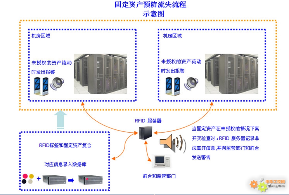

对机房的设备摆放位置进行标号区域分配,对于像服务器这种多台设备放一起的情况,需要对这个集中的位置进行标签管理,标签记录此位置(如几号机柜)的具体信息,并将RFID固定在该位置上,系统同时记录此标签的所有信息。
RFID标签的发放,每张RFID电子标签需要与资产之间进行绑定,资产入库前在管理处统一贴放RFID标签,并且将信息同时录入系统数据库。
入库,查询系统服务器放置机房中机柜位置后,生产入库作业清单。作业清单至少要包括机柜编号和服务器器编号等信息。运维人员根据作业清单要求,将服务器运至指定机房,机房值班人员通过RFID手持机生成的入仓工作单确认入仓操作。运维人员按照入库作业单要求将服务器放入指定位置后,通过RFID手持机扫描机柜编号以及服务器编号确认操作无误完成入库作业清单。机房值班人员通过RFID手持机确认机柜编号、服务器编号和服务器位置后完成入仓工作单。
资产盘点及信息变更,机房值班人员打开系统盘点界面,将盘点信息导入至RFID手持机。值班人员首先读取机柜RFID标签确认后,依次读取机柜中服务器标签。若机柜中读取标签数据与导入至手持机中盘点数据一致,界面呈绿色界面,表示通过。若不一致手持机界面呈现红色界面表示不通过,可选择重新盘点或待查结束盘点。最后将盘点后数据导入至系统。
信息变更,用手持机在信息变更的软件界面,分别读取原来设备上的RFID标签和新的标签,以及对应机柜上的标签,完成信息更换。
出库,出库的流程和入库大体一致,首先是系统分发一份电子出库单,工作人员持手持机到机房指定的位置找到该资产,在出库栏,用手持机扫需要出库的设备上的电子标签以及对应位置的位置标签,确实所出库的物品与系统要求的一致,然后派人领出,设备通过门口时,RFID读写器能及时采集到设备的相关信息,可有效避免其他设备被带出,以及确认该设备的出去信息。
