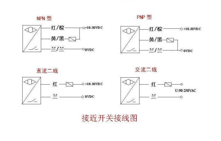

1)接近开关有两线制和三线制之区别,三线制接近开关又分为NPN型和PNP型,它们的接线是不同的。请见下图所示:
关于接近开关接线图及与PLC的接线方法
  2)两线制接近开关的接线比较简单,接近开关与负载串联后接到电源即可。
  3)三线制接近开关的接线:红(棕)线接电源正端;蓝线接电源0V端;黄(黑)线为信号,应接负载。而负载的另一端是这样接的:对于NPN型接近开关,应接到电源正端;对于PNP型接近开关,则应接到电源0V端。
  4)接近开关的负载可以是信号灯、继电器线圈或可编程控制器PLC的数字量输入模块。
  5)需要特别注意接到PLC数字输入模块的三线制接近开关的型式选择。PLC数字量输入模块一般可分为两类:一类的公共输入端为电源0V,电流从输入模块流出(日本模式),此时,一定要选用NPN型接近开关;另一类的公共输入端为电源正端,电流流入输入模块,即阱式输入(欧洲模式),此时,一定要选用PNP型接近开关。千万不要选错了。
  6)两线制接近开关受工作条件的限制,导通时开关本身产生一定压降,截止时又有一定的剩余电流流过,选用时应予考虑。三线制接近开关虽多了一根线,但不受剩余电流之类不利因素的困扰,工作更为可靠。
  7)有的厂商将接近开关的“常开”和“常闭”信号同时引出,或增加其它功能,此种情况,请按产品说明书具体接线。

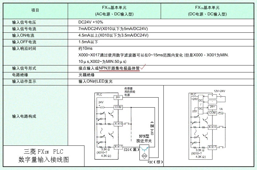

  接入PLC的三线制接近开关是用NPN型还是用PNP型,这要看PLC的硬件情况,很难说孰多孰少!主要是由PLC输入电路的结构决定的,是日本式还是欧洲式?现先举西门子公司S7-300 PLC为例,常用的数字量输入模块是32点的SM321,DI32×DC24V(6ES7 321-1BL00-0AA0),该模块的接线图如下所示:
关于接近开关接线图及与PLC的接线方法
  从图中可以看出,外部开关量输入触点的公共端接到了电源的正端,这种情况应使用PNP型接近开关,接线方法按9楼网友所说的。如果使用NPN型,是不能工作的!
  再看三菱公司的FX1N PLC,输入电路的结构是典型的日本式,接线图如下所示:
关于接近开关接线图及与PLC的接线方法
  从图中可以看出,外部开关量输入触点的公共端接到了电源的0V端,这种情况应使用NPN型接近开关,接线方法还是按9楼网友所说的(只不过PLC的“M”,相当于三菱系列中的“COM”)。同理,三菱PLC如果使用PNP型接近开关,也是不能工作的!
  上面两个插图是在厂商提供的产品样本的基础上补充绘制而成的,供参考。
