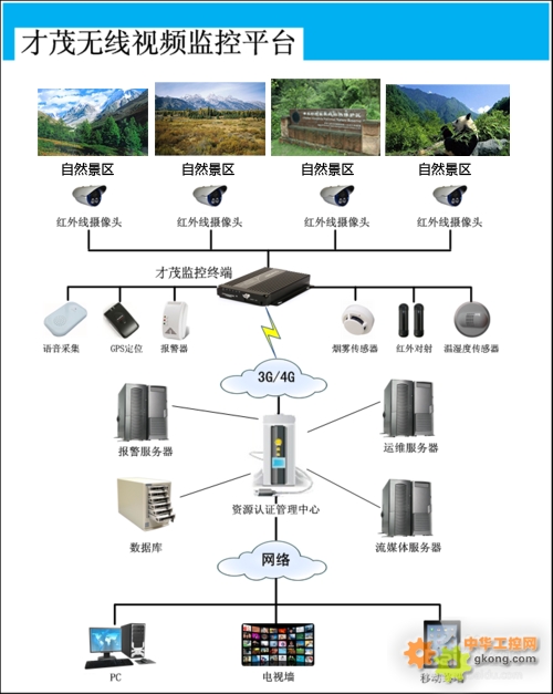

    前端视频监控系统由视频图像采集设备、无线局域网传输设备、防雷和接地基础建设等组成。
3无线视频传输示意图
    现场每个点位传输距离及带宽不同,无线传输设备选型也不一样,设备及传输示意图如下:
4无线网络传输系统
    无线传输系统是保证监控点与指挥监控中心正常通讯的基础,在设计上要遵循技术先进、功能齐全、性能稳定、节约成本的原则。
    同时综合考虑施工、维护及操作因素,并将为今后的发展、扩建、改造等因素留有扩充的余地。
    本系统采用前端点对点采用无线网桥传输方式,利用山顶最高点及点位附近的高点作为中继,链接网络传回市监控中心。
    另外,选择无线设备还能确保在远距离传输的同时有稳定的高带宽可供视频传输使用。
    考虑到不同无线设备用户传输数据的带宽不同,本方案中主要采用802.11an标准的系列设备,一般传输距离越远无线信号空间衰减越大,即链路带宽会越小,但在本系统设计应该足够满足数据传输的要求。
    由于无线信号在传输过程中,发送点与接受点之间不能有大物体的遮挡,这样会导致信号无法传输,因此当受到遮挡时,需要在遮挡物附近放置一个无线中继设备作为信号传输的中转。
    可以远程监视网桥传输速率和远程设置参数,调节设备;便于人员维护。

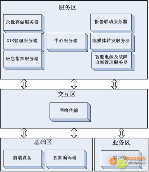

    森林防火视频监控预警管理系统以前端监控设备和视频编码器为基础,采用C/S架构,通过交互区内的网络等传输链路,将数据及信息发送到服务区内的各种服务器。
    业务区内的客户端对监控业务进行管理和处理。下图为系统架构示意图。
三、系统架构示意图
中心服务器:
    对其他服务器及前端设备进行统一管理,完成用户权限的鉴定、设备的分发配置、其他服务器的配置管理及日志的管理等。

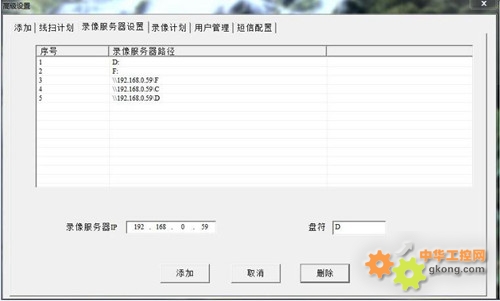

录像存储服务器:
    存储前端设备的视频录像文件,包括计划录像、报警录像。在客户端可以实时检索已存在的录像文件,
    录像查询可以按照录像原因、录像时间、前端摄像点、报警事件等条件进行查询,方便客户观看保存的录像,及时查找事件原因。
    录像服务器除了能够管理本地磁盘存储空间之外,还能够管理网络上的在线磁盘。
录像存储服务器可对存储空间进行管理,通过特定存储策略、空间管理策略、文件覆盖策略、文件安全备份策略保证磁盘空间的安全、高效的使用。
录像存储服务器设置界面

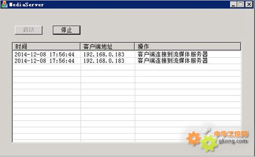

流媒体转发服务器:
    转发前端设备的视音频数据至申请视音频码流的服务器及客户端,有效的降低前端设备的带宽需求,并将前端设备与客户端有效隔离,确保前端设备的安全性及健壮性。
    尤其在使用无线传输时,无线传输的带宽都不是太高,有的仅仅能够满足前端设备的传输需求,如果多个客户连接,会造成视频传输的延迟、卡顿等现象,
    而使用流媒体转发服务器后,前端设备和监控中心流媒体服务器之间仅有一条连接,不会造成多路连接的带宽压力。

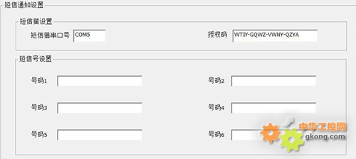

    监控区域发生火灾时,根据设定的预案启动报警联动,在管理中心联动声光报警提醒值班人员注意查看、及时处理险情,
    并将产生的报警信息通过短信或彩信的方式发送到指定的手机号上面,及时告知管理人员,方便管理人员第一时间组织扑救力量。
报警确认界面
短信报警设置界面

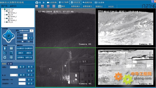

火情监测:
    实时监测前端设备回传的现场视频数据,系统可支持1080P、720P、D1等设备的实时视频预览、可单独打开和关闭某一通道的视频图像、
    可在指定播放窗口播放某一通道的视频图像、可切换多种视频窗口排列模式进行视频播放。
火情监测界面

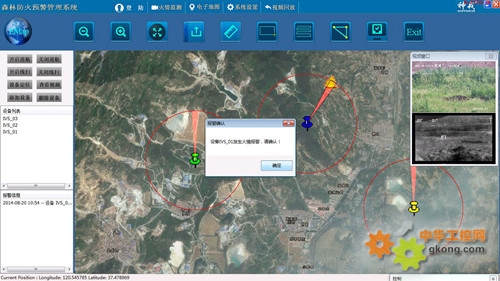

    前端设备产生报警后,在客户端弹出报警对话框,提醒用户进行确认,并对产生报警的监控区域进行抓拍,记录报警信息及处理结果,方便以后检索和统计。
    在产生火灾报警后,会弹出报警确认窗口,用户可以根据实际情况来确认该报警是否为正确报警,
    如果用户确认为正确报警,则会做出相应的联动操作,发送报警信息到指定的手机号上,并将报警时的视频进行抓图,方便日后查询和比对;
    如果用户确认该报警为误报警,则会将当前的报警地点存储到屏蔽区域列表中,当设备再次扫描到该处时,
    将不会再次产生报警,提高了预警系统的报警准确率,避免了不必要的误报,提高了值班人员的工作效率。
    系统在检测到火情时,会自动将火情区域居中放大,方便用户的近距离观察火情。或者用户可以选择手动定位功能,通过在画面上自右上到左下框选感兴趣的区域,将该区域进行居中放大;
    同时用户也可以在画面上自右下到左上框选区域,将该区域进行缩小;这样可有效的降低用户的操作复杂度,用户可兼顾到近距离观察火情和远距离观察火况。

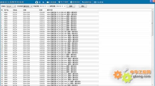

日志查询:
    可实时检索用户的登陆记录、设备的报警记录、设备的操作记录。
日志查询界面

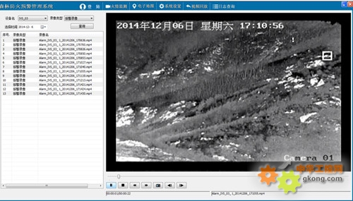

视频回放:
    通过日期、录像类型(计划录像、报警录像、手动录像)、设备名称等检索条件对存储在录像服务器上的录像文件进行检索,并下载指定视频文件到本地进行播放,可对播放的录像视频进行快进、拖动、慢放等。
视频回放界面

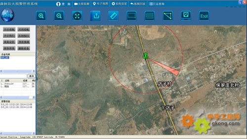

电子地图:
    客户端中的电子地图能够实现如下功能:地图的放大、缩小、测距及拖动等常用功能功能;选定指定设备开启或者关闭设备的巡航、苹果皮扫描等功能;支持模糊查询地名及居中显示附近区域的功能;设备的添加删除功能;报警信息的显示功能。

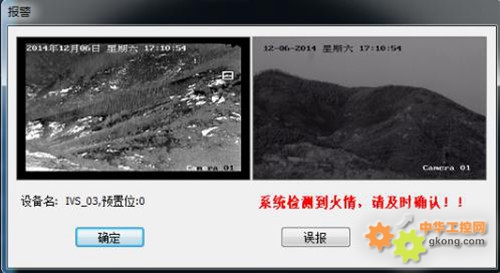

    烟火报警和交互确认模块
    一旦烟火图像识别模块判断出图像上有疑似火点,烟火报警模块会立即发出声音报警信息以唤醒监测人员,监测人员通过目视辨别有疑似火点的图像,确认该区域是否发生了森林火灾,
    如果确认有火灾,系统发出正式的烟火报警信息。
    从上图可以看出,在热成像画面上已经发出报警信息,此时系统弹出报警确认对话框,用户可通过可见光的画面,对该报警信息进行二次目视确认。
    如果用户的确认此次报警为误报警的话,系统会自动将该点的详细数据记录到屏蔽点中,再次扫描到该点后将不会产生报警;
    如果用户确认该次报警为正确报警,则会根据设置的预案进行报警联动,比如发送报警短信、启动声光报警、联动指定的报警设备等。

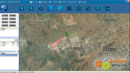

    GIS平台是实现林区火情自动定位的功能模块。除监控视频图像外,系统前端基站会将监测过程中实时采集的云台水平角度、垂直角度等数据自动返回到系统GIS信息平台,
    结合GIS数据库和三维平台,精确定位火情的经度、纬度和海拔高度,实现火灾的自动定位功能。
    系统GIS信息平台提供实时地图缩放、旋转及俯仰调整功能,为用户平日进行林区巡护、火灾时实施紧急扑救及灾害评估清理提供路线决策依据。

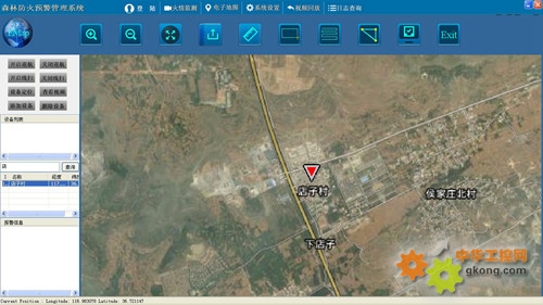

系统GIS信息平台提供设备点查询、地名查询、反控云台、报警信息显示、两点测距、框选缩放等功能。
    用户可以设备列表框中,双击某一个要居中显示的设备,在右侧的地图显示区域会将该设备所处的区域自动居中显示,方便用户对报警设备所处区域进行详细观察,辅助指挥人员进行火灾的扑救指挥。
设备搜索界面
    用户如果想了解监控区域中,某个地名附近的地形及灾情,可以再地名搜索框中,输入要查询的地名,在下方的列表框中会实时显示搜索到的地名信息,
    双击要观察的地名,在右方的地图显示区域会将该地名附近的区域自动居中。系统可支持模糊地名检索功能。
地名检索界面
    在设备列表框中,选中某一台要进行控制的设备,可以对该台设备进行巡航、扫描、苹果皮扫描等功能的开启和关闭
云台操作界面(注:使用红色方框框出的为反控云台的按钮)

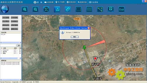

    系统提供了两点测距功能,用户可通过该功能在地图上对设备点和火灾点之间的直线距离进行实时测量。
距离测量界面

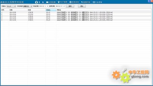

    事件记录及查询
    系统能对火情监控画面进行计划录像、报警录像,可实现全天候的火情监控视频存储。自动保存报警设备的报警时视频、抓图及发生时间。
    用户能在后端软件平台通过日志查询、报警查询等来翻查历史数据及储存图片,可按报警时间、报警设备、报警地点随时查询过往发生火警的详细情况,
    方便用户的对比及灾后防护,并可作为历史数据进行保存,对以后森林防火工作具有重要的指导意义。
报警记录查询

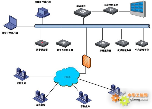

多级监控中心设计:
    在林业局指挥中心设立联网监控管理平台,可以实现浏览、调度、控制、管理各分控监控点的前端设备以及录像资料。
    在各个分控中心可以使用多个客户端登陆至指挥中心服务器对权限内的前端设备进行控制和管理。
    森林防火指挥中心系统总体架构图
    分控站点监控中心作为二级节点,部署硬盘录像机、显示控制设备等,实现对前端视频采集设备的本地存储和显示控制,同时负责向一级节点转发视频。
    一级节点为林业局指挥中心,部署监控管理平台、存储服务器、流媒体服务器、解码器、电视墙等,负责所有设备管理、用户管理、视频预览、回放、转发、存储、分析、上墙显示等。
