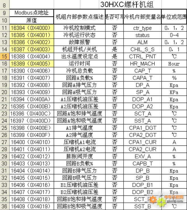

系统要求:通过西门子S7-300 PLC监控开利冷机30HXC螺杆机组运行情况及控制螺杆机组的开、关机以及出水温度等。系统使用的螺杆机组通讯接口为RS485,采用的是Modbus RTU通讯协议。
系统要求采集的部分数据如下:

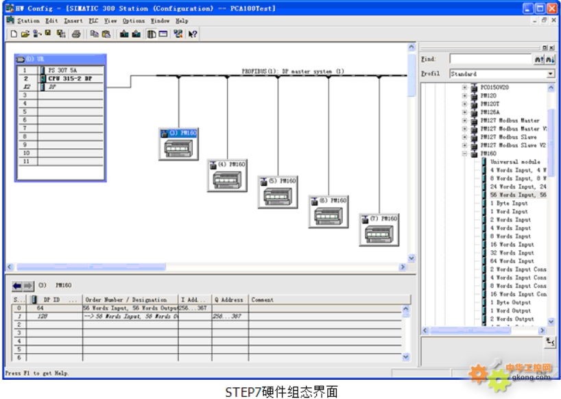

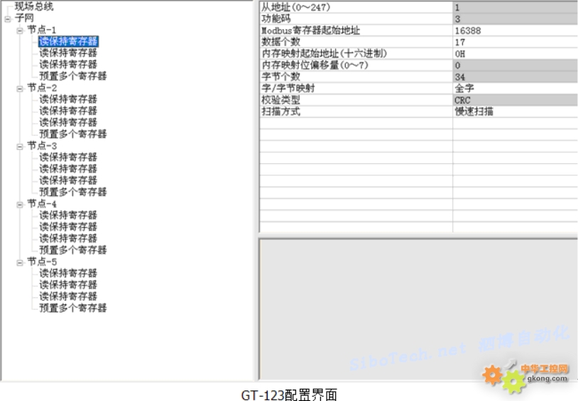

系统实现:根据现场需要监控的螺杆机组的参数情况,每台Modbus转PROFIBUS-DP网关(PM-160)的Modbus RS485端口接两台螺杆机组,10台冷机螺杆机组共使用了5台Modbus转PROFIBUS-DP 网关(PM-160)。在网关PM-160的配置软件GT-123中配置相关的命令及串口通信参数,在PLC的组态页面进行相关组态(根据网关PM-160对应的GSD文件,在PROFIBUS-DP主站网络下组态5个PROFIBUS-DP从站)后即可实现数据传输。
配置方式:
GT-123是上海泗博自动化提供的免费配置软件,用户可在配置软件中配置Modbus转PROFIBUS-DP网关需要的参数及读写命令,建立Modbus寄存器起始地址和网关PM-160的内存地址的映射关系。配置界面如下所示: 在S7-300PLC的硬件组态界面中,注册网关PM-160的GSD文件后,在PROFIBUS-DP总线下组态5个PROFIBUS-DP从站(PM-160),其中,每个从站对应的地址应该与网关PM-160旋码开关的设置值一致。分别将需要的数据块拖动到网关PM-160对应的槽位中,建立PROFIBUS-DP主站I/O映射区和每个PROFIBUS-DP从站(PM-160)内存的映射关系。组态好后编译下载到PLC即可开始数据调试通讯。组态界面如下所示:
