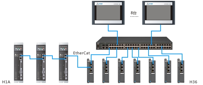

2、系统分为七个站点共控制82个轴,每个站点完成2至3个工序,每个站点之间都需要进行数据交换,同时配置了8个人机界面,每个人机界面都要和每个站点进行通信。
3、要求PLC需要强大的通信处理能力和组网能力,方案采用合信以逻辑控制见长的H系列标准型CPU,集成100Mbps的Ethernet以太网口支持8个UDP_PPI连接实现8个TP10I以太网触摸屏的连接,并且通过MODBUS_TCP实现PLC之间的数据交换。
4、通过高达100M的Ethercat现场总线和82台H1A伺服建立通讯网络。
