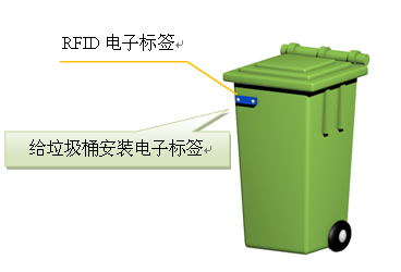

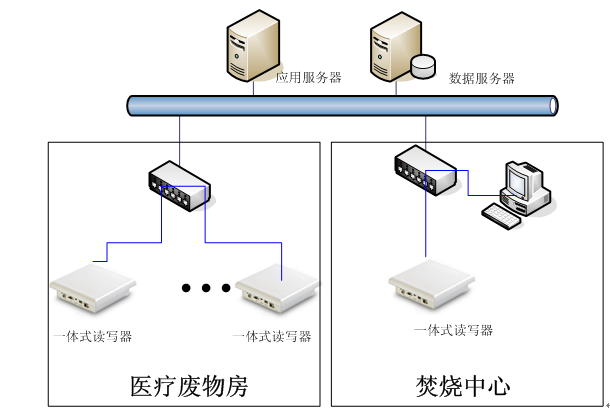

将RFID标签与盛放医疗废弃物的垃圾桶进行唯一绑定,在医疗废弃物房,将垃圾桶内盛放的废弃物信息与标签信息关联,并上传到后台系统。在废弃物到达焚烧中心时,将再次获取的废弃物信息与系统中的信息进行比对,确认无误的进行焚烧处理,否则将进行报警。
系统整体设计框架如下图:
3.1医疗废物房

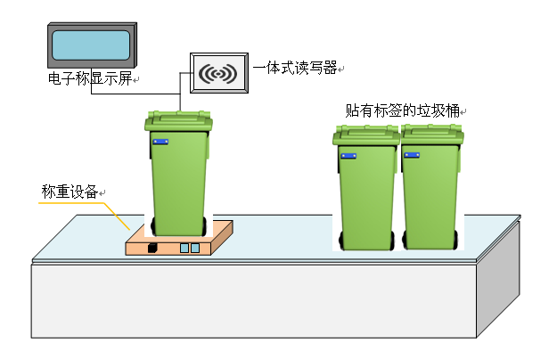

医疗废物房完成RFID标签与盛放医疗废弃物的垃圾桶的绑定,并在废弃物完成称重后,将称重信息写入到电子标签中。
安装好电子标签的垃圾桶将与医疗废弃物一起称重,RFID读写器读取到垃圾桶电子标签信息的同时,从称重系统获取医疗废弃物的重量,并将重量信息写入电子标签中。

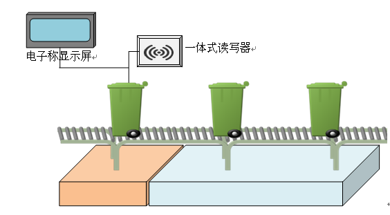

3.2焚烧中心
在焚烧中心,装有医疗废弃物的垃圾桶放上传送带,到称重位置时,垃圾桶标签被RFID读取到,同时会再次称重将数据回传到后台管理系统,管理系统将获取到的重量信息与垃圾桶电子标签中存储的重要信息进行比对,无误则进行后续的焚烧作业,否则报警,提示工作人员处理。

3、对每一桶医疗垃圾称重,并把交接双方的负责人信息,时间、地点、重量信息通过RFID技术写入到电子标签,同时上传服务器备案。
4、医疗垃圾运输分配后到达焚烧中心,RFID系统读取标签信息,并自动进行信息对比,将比对结果上传到焚烧中心监控室,比对失败信息进行报警。
