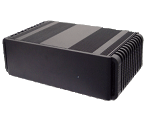

可选择的整机
HICS509-275
特点:
Atom D2550 1.86 G低功耗CPU
芯片组ICH10R(82801HBM)
表贴DDR3内存,表贴电子盘
4x串口/4-6xUSB/2xLan/DVI-D/HDMI
MINIPCI/MINI PCI-E,板载SIM插槽

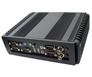

HICS508-2851
特点:
凌动D525 双核1.8G低功耗CPU
标配2G内存,最大DDR3 4G
板载SIM插槽
4个串口,2个千兆网口,1个VGA
MINIPCI,2个MINI PCI-E设备

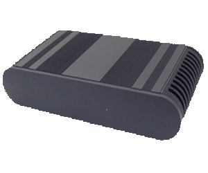

HICS505-2851
特点:
凌动低功耗D525 1.8G
标配2G内存,最大DDR3 4G
板载SIM插槽
2个可调串口/2个千兆网口/VGA
MINIPCI/2个MINI PCI-E

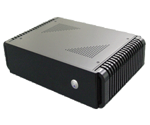

HICS512-2851
特点:
凌动D525 双核1.8G低功耗CP
U标配2G内存,最大DDR3 4G
10×串/6×USB/2×网/8路DIO/VGA/4路视频采集
支持3G,WIFI,GPS
支持9-36V宽电压设计
