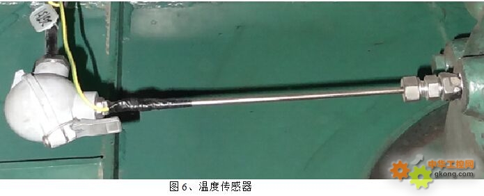

温度传感器采用安徽天康股份有限公司生产的防爆式铠装热电偶(见图6)热电偶的工作原理是:热电偶的电极由两根不同导体材质组成,当测量端与参比端存在温差时就会产生热电势,工作仪表便显示出热电势所对应的温度值。此温度传感器可输出4-20mA信号,通常和显示仪表、记录仪表、电子计算等配套使用。能直接测量各种生产过程的0°C~1300°C范围内液体、蒸汽和气体介质以及固体表面温度。并且具有装配简单,更换方便,抗振性能好;测温范围大,机械强度高,耐压性能好等优点。

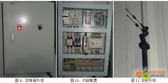

B、信息处理控制箱
现场信息处理控制箱用来接收处理振动传感器和温度传感器的信号,采用模拟量转RS-485模块将模拟量转换成通讯信号,再通过工业级无线模块(RFID技术)将信号传输到中央处理系统用作实时监控;
C、无线数据传输系统
无线数据传输部分采用东莞市瑞辰自动化科技有限公司生产的模拟量转RS-485模块和RCWL-108系列工业级串口无线透传模块;模拟量转RS-485模块广泛应用于工业过程控制系统以及实验室数据采集系统。将4-20mA的电流信号转换成RS-485通讯方式,传输距离远、稳定性高、数据不丢失、通用性好。接线采用螺钉式接线端子,连接方便且牢固可靠;适用于大多数工业传感器和变送器,抗干扰能力强。具有过压过流保护,在0-5V电压模式下,可以耐24V 电压,具有RC滤波;RCWL-108系列工业级串口无线透传模块是一款采用Silicon Labs 低功耗无线ISM收发芯片Si4432和高性能单片机开发设计的无线传输模块。采用GFSK调制方式半双工通讯透明传输,不改变用户的任何数据和协议,完成无线收发数据的功能。可点对点、点对多点通信,适合已经成形的串口设备无线代替有线使用,通过这两个模块的组合可轻松将数据传送到信息处理中心,稳定且不丢失。
