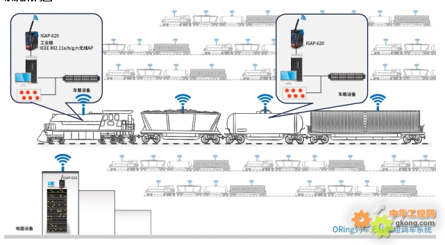

STP设备主要分为车载设备和地面设备。一个编组站配置一套地面设备,一台机车配置一套车载设备。车载设备主要包括:车载主机、车载应答器查询主机、车载应答器查询天线、车载无线通信设备等;地面设备主要包括:联锁数据采集设备、地面主机、车务终端、电务维护终端、地面无线通信设备、交换机、网络通信设备、打印机、应答器等。车载设备和地面设备之间通过建立无线网络进行数据传输。
ORing在每一节列车上安放一台工业无线AP——IGAP-620系列,提供2个千兆以太网端口,支持IEEE802.11 a/b/g/n无线网络,时间最高300Mbps无线传输,可以将本节车厢内车载设备的相关数据,如调车信号、机车位置、机车速度、停车距离和机车工作状态等数据,通过覆盖在调度站内的无线网络传输给地面设备,便于地面人员实时计算并跟踪机车位置和机车状态。而地面设备亦可采用无线方式将地面信号上送至机车,对调车作业全过程进行监督和控制,让调车司机能看到车站站场的实际情况,在必要时进行制动控制保证调车作业安全。
此外,由于机车在编组站会进行大量的解编组工作,为了减少工作人员在解编组时配置网络的工作以及由此可能带来的人为失误,更好地实现网络的自动重组,IGAP-620还可在列车重新编组时,自动检测相邻车厢内的IGAP-620,并重新建立无线连接,使机车仍保证在同一个网段中,实现不间断的无线传输。
IGAP-620是一款工业级设计的无线AP,支持高速无线漫游技术X-Roaming,可实现漫游切换时间<60ms,确保无线网络数据传输的“零丢包”。此外,IGAP-620还支持无线负载均衡、MAC地址过滤、HTTPS安全管理、无线连接状态监测和远程故障报警,便于工作人员可以更好的管理无线网络。
系统架构图
