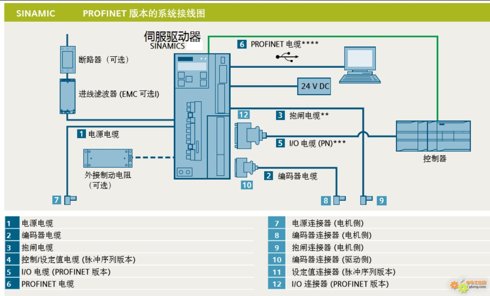

具体功能图请联系我的微信交流beyondTEK
伺服系统网络结构图
