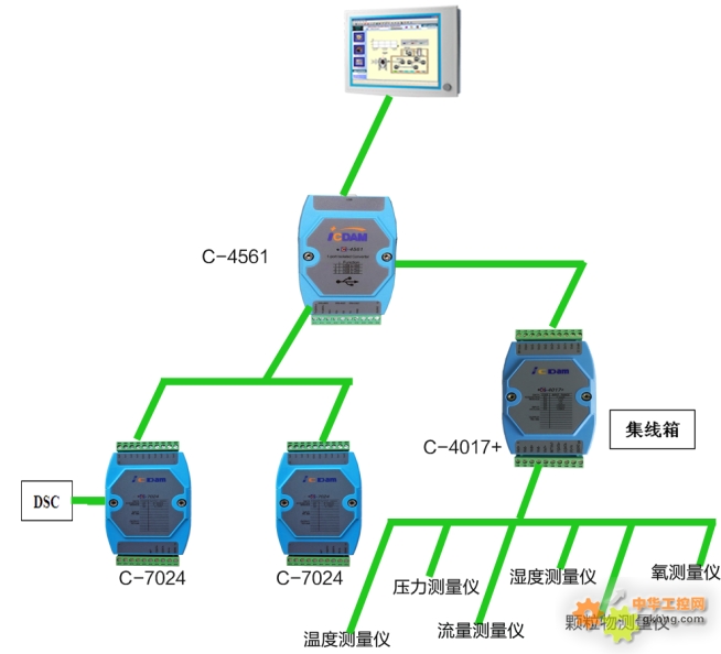

系统描述
※ 8路AI模块 C-4017+内置于集线箱,实现现场端数采集,烟气烟尘浓度、烟气参数(温度、压力、流量、湿度、含氧量)在烟道上直接采集;C -4017可解决早期案中,由于本地 4-20MA在烟道上输出,离控制室较远,需要将大量信号线直接连到PAC或工控机的问题,并节约大量布线成本,更加便于维护。
※ 4路AO模块C -7024,实现CEMS 系统4-20MA AO信号与电厂DCS系统连接,C -7024通过RS485串口可以与工控机、PAC控制器进行连接,经过工控机、PAC控制器运算后,由C -7024输出4-20MA信号到DCS系统。
※ 5510M实现烟气预处理、烟气浓度换算并计算出各烟气污染物的总量。
※ 显示屏显示各测量值的干基值、湿基值和折算值,各过程变量的实时数据和设备运行状态,也根据用户选择以图形、表格或曲线方式显示数据。
硬件组成:
型号 功能 品牌
C-4017+ 8路模拟量输入RS-485远程数据采集模块 首英
C-7024 4路模拟量输出RS-485远程数据采集模块 首英
C-4561 1端口隔离USB到RS-232/422/485转换器 首英
系统架构:
模块将收集到的信号转换成数据并存储,再使用RS-485回报数据给计算机,让员工能够实时监测每个机器的长条图,还能记录历史数据以供厂方分析,解决了传输距离远的问题。
