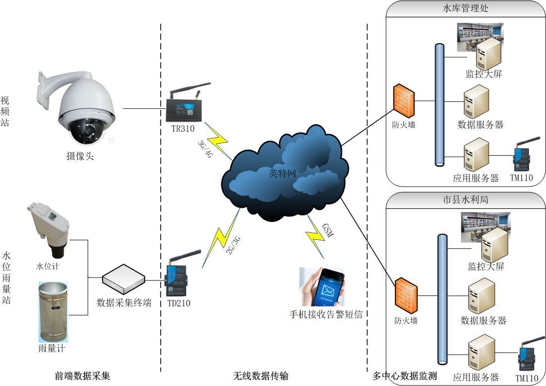

        水库监测系统利用现代检测技术、无线通信技术、网络技术和计算机技术等,通过数据采集终端机实时采集雨量计、水位计的实时雨量和水位数据,同时摄像机实时监测库区的视频数据,以确保库区的安全。
        前端采集设备主要是由数据采集终端、无线数据传输模块、雨量计、水位计、摄像机、供电系统等设备组成。由数据采集终端负责采集雨量计、水位计的水情数据,并传输到无线数据传输模块进行数据远程传输,由无线路由器为摄像机提供无线网络,进行视频数据的远程传输。
        大坝安全自动监测系统充分利用现代检测技术、通信技术、网络技术和计算机技术,通过相应传感器感知大坝的变形、渗流、应力、水文、气象等数据,现场的远程监测终端单元RTU通过无线或有线的方式采集前端传感器的信号并进行预处理和存储,根据系统数据传输体制要求,RTU自动上报或接收的管理中心的指令后将相关参数报送信息中心,在管理中心对数据进行处理、统计、整编、分析、预警等,提高大坝安全监测的实时性、可靠性和精度,及时预报大坝承受能力和可能发生的事件。同时可通过先进的视频监控系统实时观测河道、水库及涵闸等运行情况,为领导决策提供了直观的图像信息,系统的建立,可使水利部门的有关人员实时动态的掌握水库运行信息,为水利部门提供尽可能全面、准确的信息。
水库大坝安全自动监测系统
系统介绍
        系统主要由3大部分组成:前端数据采集、无线数据传输、中心数据监测。
  •         前端采集部份主要是数据采集模块进行数据采集,实时采集河流的水位值、采集当地降雨量、图片抓拍等。于各监测点建设相应的集水位站、雨量站、图像站于一体的集中监测站点。
  •         无线数据传输主要是通过厦门计讯物联的TD210系列无线数据传输终端,使用移动运营商的2G/3G无线数据网络来实现,随着无线通信费用的逐年降低,无线数据传输的成本也越来越低,而且使用无线方式可以节省大量的线缆成本和土建施工成本。
  •         中心平台主要由数据服务器、应用服务器和监控大屏组成。主要实现数据的存储、计算、分析与监控等功能,及时对前端返回的数据进行处理,实时监测降雨量信息,根据水位及图像数据及时对下游地区进行洪水灾害预警。

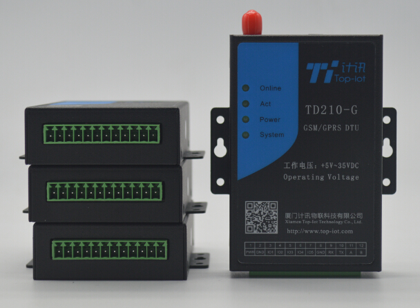

使用产品:厦门计讯物联科技有限公司 TD210 DTU或 TY510 RTU
TD210 DTU:
 DTU
