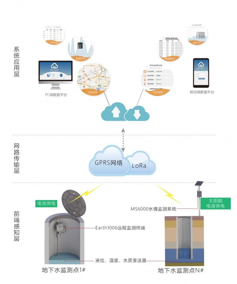

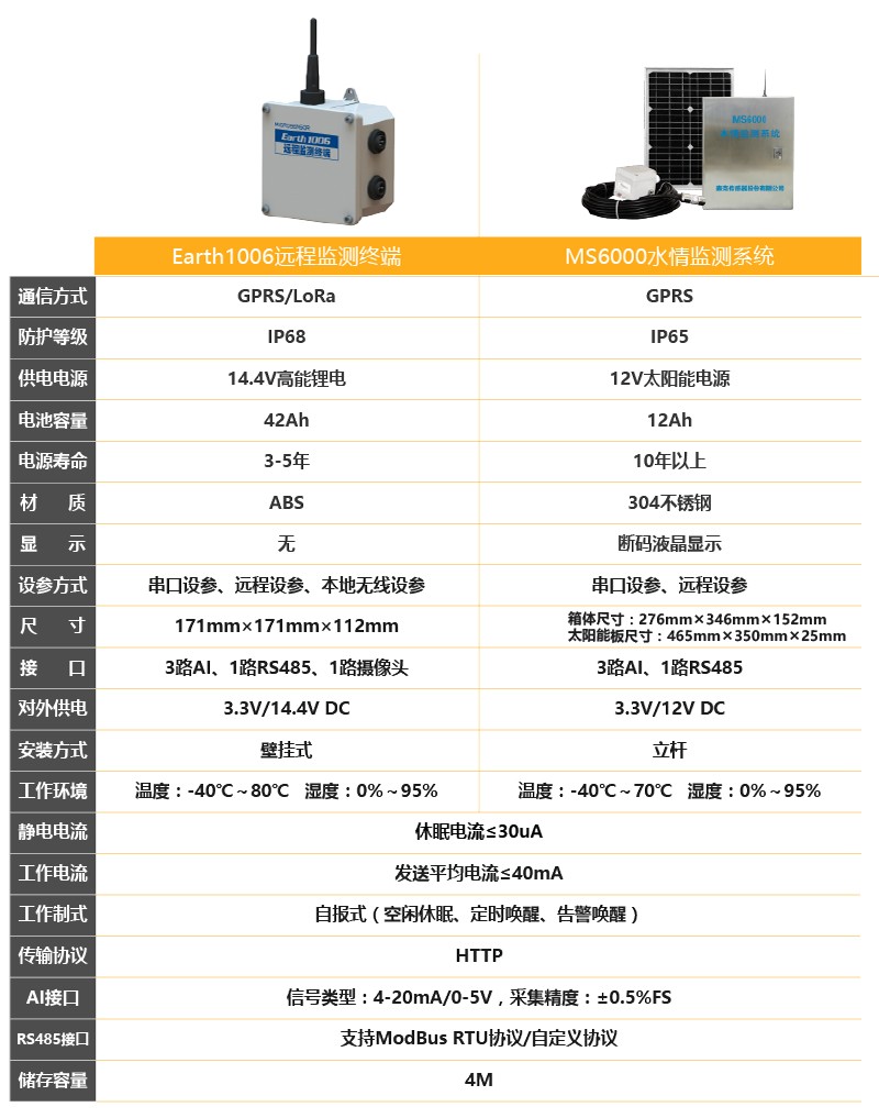

   地下水监测系统主要由前端感知层、网络传输层、系统应用层组成。主要设备包括:Internet远程服务器,Earth1006远程监测终端,液位、温度、水质变送器,电源,系统集成箱等。同时,对于要实现长期无人值守的现场,将提供MS6000太阳能电源成套方案,包含太阳能电池板,蓄电池,太阳能控制器。
四.系统前端设备
1.电池供电设备
      Earth1006远程监测终端所连接的液位、温度变送器可根据我司选型手册,量程、精度存在多种选择,Earth1006远程监测终端为主要采集发送部件。
2.太阳能供电设备

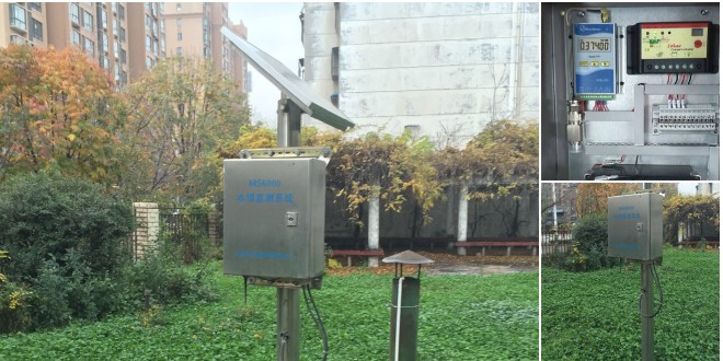

     MS6000水情监测系统主要由Earth1000型GPRS DTU和太阳能控制器、蓄电池、太阳能电池板组成。

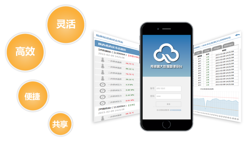

1.WEB端数据平台

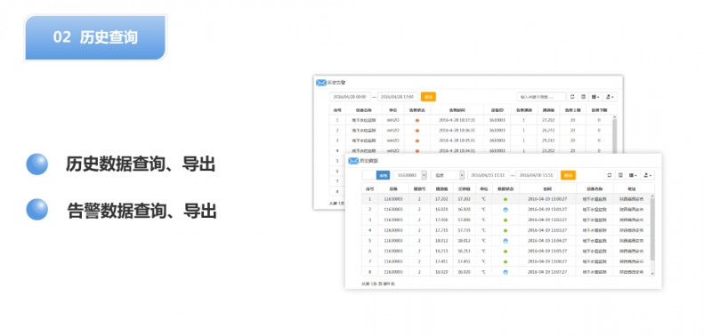

      利用大数据平台的优势,可以为用户提供便捷的服务,可进行实时数据的上报,历史查询与导出,趋势曲线分析、权限管理设置等,可根据不同客户的不同需求设计组合成个性化的监控与管理系统平台。
2.手机端监控平台
    手机移动端随时随地方便查看实时数据、历史数据、告警数据、进行数据分析,第一时间掌握现场动态。

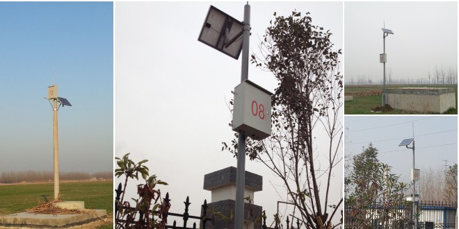

七.现场应用

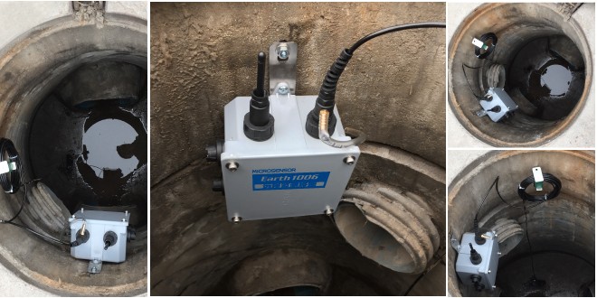

应用现场一  供水管路水压及流量监测
应用现场二  城市雨水排污监测
应用现场三  地源热泵深井监测
