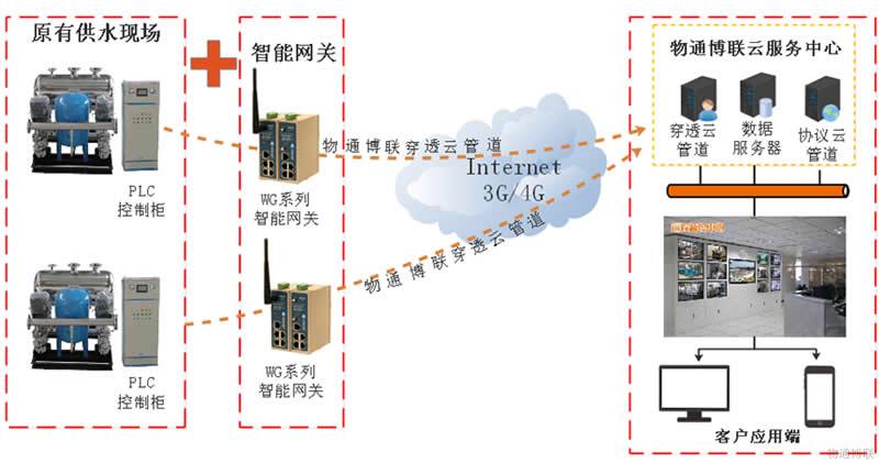

   厦门物通博联针对无负压供水设备维护的实时性、高效性、广域性等特点提供基于PLC远程监控的二次供水物联网解决方案,她不仅可以实现在一个平台上实时监控各地所有的供水设备、同时还能实现对设备的故障预警和故障诊断以及数据远程采集等功能。具体供水远程监控系统架构如下
系统组成
无负压供水远程监控系统由工业智能网关、无负压设备数据应用云平台通过物通博联穿透云管道形成的安全设备管理系统。工业智能网关作为系统的数据采集端,与变频控制器中的核心控制器(如PLC)以及现场采集器等连接,以GPRS/3G/4G以太网等方式上网,通过物通博联穿透云安全通道,将采集到的数据上传至数据服务中心,监控中心通过PC或手机端展示
无负压供水物联网·物通博联
系统功能
   通过PC或手机端实时监控各地供水设备的实时数据,历史曲线,视频监测显示,故障预警及故障诊断,并能够管理水泵安装的小区、机组、 联系人等信息,保存机组的历史运行状态,可在地图上标注设备安装的位置。
